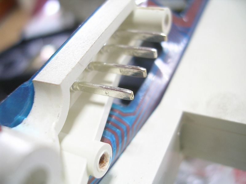

パルス整形基板のコネクタ。黒い酸化皮膜が見えます。こいつが犯人?でも、普通、接触不良ならメーターは振れないはずなのですが。<br />

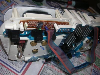

メーター分解。これまで見たどのメーターよりもキレイ。これでどこを直すの?というくらいキレイ。<br />
