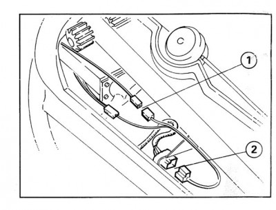

以前、Hagetatsさんから調査依頼を受けていて、その報告を忘れておりましたので、報告いたします(本には口頭で説明済み)
某氏より入手したグリップヒータ一式ですが、どうやら中間コードが足りないのでは?ということで調べてみたところやはりコードが1つ足りないことが解りました。不足コードは作製すれば問題無いのですが、問題はもう1つ。
グリップヒータは「強」「弱」を切り替える事が出来るのですが、その仕組みが解らない事です。
スイッチを調べたところ、単なるスイッチでスイッチ自身に「強」「弱」を切り替える為の機能はついていません。となると、不足しているケーブルかなにかに切り替える機能が付いているか、バイク本体から出てくる電源ラインになにか細工がされているかのどちらかかと思われます。 解らなければ、流れる電流を測定して、抵抗をかませばいいだけなのですが・・・。ご存知の方いらっしゃいますか?
