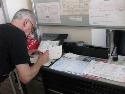

先ずは、申請書類の記入です。
…ってな訳で、
Peter号のユーザー車検に付き添いました。(ホントにクッ付いて歩いただけ
(当日の作業)
7、陸運協会(陸運局敷地内の別棟)の窓口で、自賠責保険の更新手続きをする。
8、同様に別窓口で、申請書類および印紙(重量税・検査手数料)を購入する。
「バイクの継続車検です」と申告すればOK。
9、陸運局の建物に移動する。→ここから申請手続きです。
10、書類記入台に貼付けてある記入例に従い、申請書類をボールペン&鉛筆で記入する。
面倒くさいなら、陸運協会に代書依頼して¥3,000余計に支払って下さい
本人自署の場合、印鑑は不要です。
11、ユーザー車検の受付窓口に、必要書類一切を提出して確認印をもらう。
