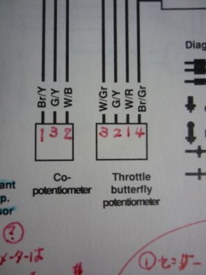

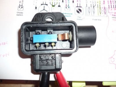

②アイドリングスイッチ(クライマーではCO potentiometer) ※バラして目視した限りでは異常なし
1-2端子間:時計回り⇒抵抗値小 / 反時計回り⇒抵抗値大 (数値の記録を失念しました!)
1-3 〃 :導通あるがボリュームでの変化なし
2-3 〃 :時計回り⇒抵抗値大 / 反時計回り⇒抵抗値小

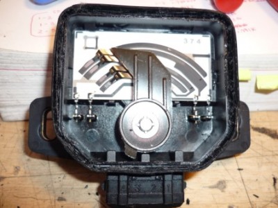

③スロットルバルブスイッチ(Throttle butterfly potentiometer) ※バラして目視した限りでは異常なしです
1-2端子間:全閉⇒1.746kΩ / 全開⇒910Ω
1-3端子間:全閉⇒1.814kΩ / 全開⇒1.87kΩ
1-4端子間:全閉⇒ 903Ω / 全開⇒1.733kΩ
2-3端子間:全閉⇒1.76kΩ / 全開⇒971Ω
2-4端子間:全閉⇒ 853Ω / 全開⇒853Ω
3-4端子間:全閉⇒ 908Ω / 全開⇒1.791kΩ

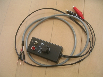

実は、例のツールはいろいろな人に作ってあげています。馬瀬の抽選会の景品にも何度か出しています。カズ さんが書きました:会社終えてからでは物理的に間に合わないので、出先から直帰するパターンで立ち寄りを図るか、ネット注文の策を講じます。
今、タカチの「TW4-2-8」ケースに入れた小型タイプが途中まで出来上がっています。穴あけやスイッチの取付は終わっていて、あとはケーブルを取り付けるだけです。
今年も景品にしようと思っていたのですが参加できなくなってしまったので、これを実費でお譲りするという方法もあります。
お店に直接買いに行けないとなると、大田区内で送っても青森から送ってもそれほど変わらないかもしれませんね。

できました。
電気工作おもちゃ箱の中から下ごしらえ(笑)済みのツールを掘り出し、ケーブルとピンをつけました。
ヘラープラグは手持ちがなかったのでワニ口クリップにしてあります。
実車確認はしていませんが、DC12Vをつないで確認すると回路図通りですので問題ないでしょう。
これから送りますね。
これから送りますね。

さて、昨日の診断のアップデートですが、CO調整に問題が生じました。CO値6.6%以下にならず、規定値とされる1.5%に調整不可。
測定開始直後(初期状態)はエラーとなる程の濃度でしたが、何回転も右方向に回し、最良点を探っての結果6.6。しかも、CO Potentiometerのボリュームのリニアリティーが完全に狂っており、左に回してCO値が低下する場合もありました。で、徐々に追い込んでの6.6%。(正確には6.6±0.5の範囲で脈動) ※測定器は校正済みのものでした
"この部品が異常か?"と疑念がよぎりましたが、その先はツールで診断してからとします。

連絡が遅くなりまして大変失礼致しました。m( _ _ )m
昨夜遅くに帰宅し、届いていたツールを無事に受け取りました。画像で拝見した通りの素晴らしい出来映えです。誠に有難うございました。
因みに測定場所までの行きは前回調査から組み上げた、不具合のほぼ初期状態で走行。走行自体は全く問題なし。(合点がいかないのですが)プラグの焼け方にも異常なし。(燃費は未確認)
帰りは6.6%±にした状態で帰宅。アクセルオフからのツキが悪くなった事が気になりました。1,000数百回転で軽く息つきする感じです。今まで一度もなかった症状です。
CO値悪化の他の要因として、エアスクリューのカーボン溜まりも疑われるのですが、前回('13年11月)の車検は問題なく通過。ほぼ毎週乗っていて2月21日のツーリングで急激な燃費悪化に気づいたので(燃費は毎回計測)、突然の原因はやはり電気系だろう。とこの部分は調査対象としていません。
