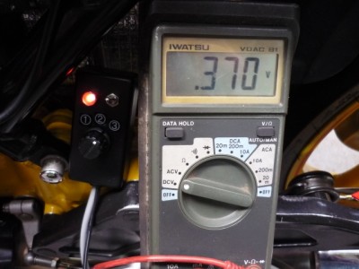

しょちさん作製のスペシャルなツールを使用し
①エンジン始動し、1PinのモニターでCode"1215"(Throttle Position Senser out of range)を発報
②3PinでツールのLED点灯をモニターしながらTPSを微調整。アイドル(アクセル全閉)適正位置出し完了
※元の位置から少~しズレていました
③再度エンジンを始動し、1Pinをモニター。再び"1215"を発報
④エンジン停止で上記②の手順で1Pinの電圧を測定⇒全閉2.9V~3.2V、アクセルONですぐさま13V前後
※マニュアルでは0V(0.4V≧)となっている? がならない
※この時、CO Potentio Meterのボリュームは無関係

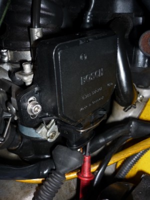

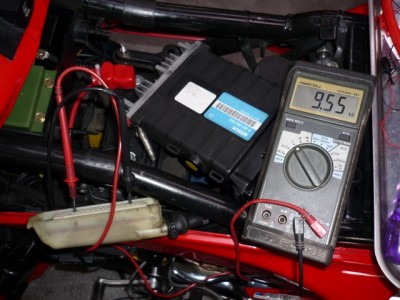

色々お世話になっております。先週末のアップデートです。
旧TPSでは、調整後もエラーコード"1215"を発報していた為、TPSを手配。CO Potentiometerも抵抗値に異常あり手配。
部品到着までおがたさんに教わったMOTORONIC各端子間抵抗を測定。TPSは特に開度1/4で大きく異常。ボテンショメーターも規定値から外れていました。
土曜Amに手配部品が到着⇒即交換。TPS位置 & 推奨電圧(0.37V)に調整後エンジン始動。エラーコード"4444" を確認。
Pm、CO値の測定&調整の為自走(この時点までの燃費13.7Km/L)。CO初期値4%≧から調整開始。程なく1%へ。
基準値付近の1.4%に調整し、コード"4444"を再確認し帰宅。翌日曜の150Km試乗では息つきも無く、燃費21.4Km。
異常は解消したようです。何かと助けて頂き誠に有難うございました。
