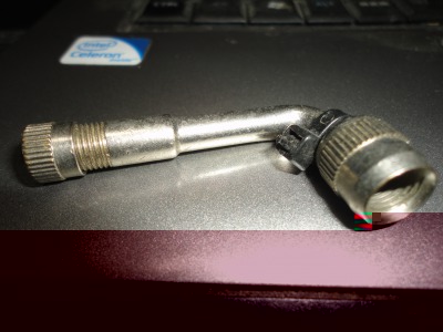

先ずは横出し(今回交換)する前迄『横出しアダプター』の画像<br />(ガソリンスタンドで空気調整する場合直バルブだと不具合の場合使用します)

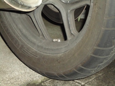

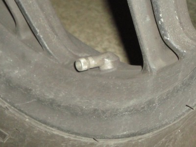

横出しにしてアダプターも不要いなりました。
しかし汚いですね~(ペコ)<br />因みにTAX別途で確か¥1.400~\1.500だったかな?!
しかし汚いですね~(ペコ)

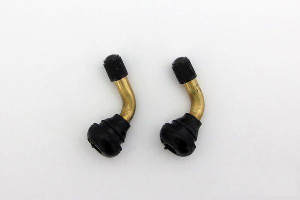

本日フロントタイヤ交換とバルブ横出しバルブ取り付けて来ました。
リアに関しては既製品バルブのままで先日取り付けられたのですが
フロントタイヤは在庫が無く本日交換となったしだいです。

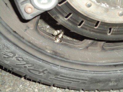

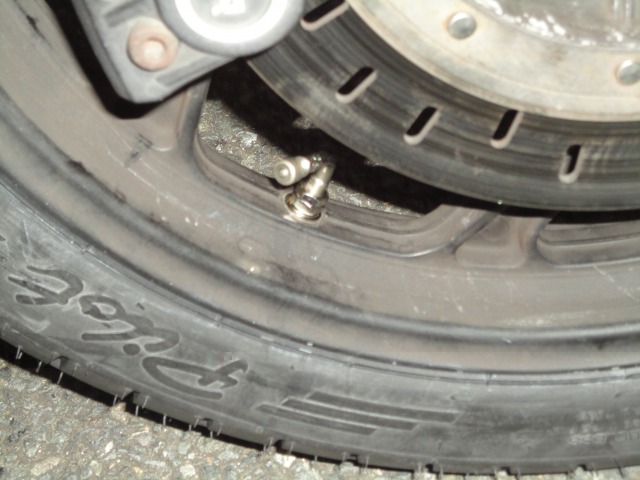

さてフロントホイールバルブ交換に関しては少々問題が有りました。
リアに使用したバルブはフロントには取り付け不可(バルブ位置の『ざぐり』の為)
画像の物を取り付けたしだいです。
又画像のバルブに付属するパッキンはフラットなのでリアに使用したバルブに
付属するパッキンを上下に交換して取り付けました。
パッキンの違いは画像のバルブにはフラット形状のパッキンが付属しますので長く
使用しているとズレが懸念されますのでリアに使用したバルブに付属するパッキンに変更
段付きパッキンです。
固定もシッカリしズレの懸念も解消されました。
前後同じ品物にしたいと思いましたが、どうやらパッキンの問題で難しい様なので
フロントとリアは違うバルブとなりました。
パーツを購入御希望の場合は私と同じ仕様でしたらパッキンも変更して購入可能に交渉して
了解をいただいております。
リア¥1.300- フロント¥1.200-(パッキン入れ替え交換はサービス)
送料は¥510以内で発送できるそうです。
ショップを直接御紹介も可能ですがヱレギュラーな注文なので御一報頂ければ注文致します。
尚金銭や品物のやりとりは直接御願い致します(御注文の際は御案内いたします)
注意事項です。
横出しでゴム製(固定部分)の物はテストの結果、短期間でエア漏れ等発生する様ですので
特に大型バイクには使用しない方が良いとのコメントでした。
画像も添付します。
使用は御薦めできないとの事
使用は御薦めできないとの事
