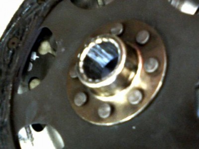

白千百号の事では有りませんが、友人のK1100LTが低速走行中、信号が変わったのでアクセルを開けて加速しようとした途端ミッション部より“ギャー”
で走行不能になりました。
ディーラーでミッションを降ろしてみるとア?ラ不思議!クラッチディスクのボスがきれいに舐めてつるつるになっていました。
5万8千キロを走行したLTですが材質の強度不足かクラッチの繋げ方なのか未だ結論は出ていない様です。
因みにディスクは新車にセットされていたもので途中で交換はしていないとのことです。
10万キロBBSでもtamoさんが駆動系のトラブルのレスを揚げていましたがクラッチの繋がりのタッチが少しでも通常と違うと感じたら駆動系メンテを実施しましょう!
ですがこれが結構大変な作業になるんですわ・・・・
ボスが削れたクラッチディスク
ボスが削れたクラッチディスク

バイクではないけど仕事関係の知人のBMW320(2000年並行の5速MT)が今日の夕方うちの会社の前で1速に入れて発進した途端にものすごく大きなジャダー音を響かせたと思った途端空ぶかし音に変わり運転席下からグレーの煙胃を少し吐いて逝ってしまいました・・・ディーラーがローダーで駆けつけて運んでいきましたが、メカニックいわく「あれはクラッチが逝ったんでしょうね」と一言。彼はもともとオーストラリアのBMWディーラーでバイクのメカニックだったそうで、Kのクラッチいついて聞いてみたら、「裏の未確認情報ですけどね、K100系とK1100系についてはクラッチ周りのメタル素材が1992年7月までと1992年9月以降のものとは製造供給元が変わっていてオーストラリアでもイギリスでも同じようなトラブルが比較的多かったんです。原因はパーツ調達部門の役員の変更だったかなんだたかと言ううわさは聞いてますがね。ただ面白いことに1995年4月のK1100系から再び元々の製造供給元にもどってメタル剛性は戻っていると聞いてますよ。これはバイクだけじゃないんですがね・・」と聞き捨てならない話だなこれは・・

ところで、Y-Hさん前述↑によると、
「1992年9月?1995年3月」製造のK100&K1100系は、クラッチ周りメタル剛性が若干?て事なの??

白千さん
画像付きの参考情報ありがとうございます。
10万キロのBBSでもレスしましたが、小生のケースも多分コレなのだと思います。
>クラッチの繋がりのタッチが少しでも通常と違うと感じたら駆動系メンテを実施しましょう!ですがこれが結構大変な作業になるんですわ・・・・
白千さんはご経験済みでしょうが、これって、メンテの範疇ではなくて、大がかりな(事前)修理ですね。
yhogさん
とすると、YHさんのLTは大丈夫だけど、コチラに来られているK11系のオーナーの車両は、小生のを含めてほとんど該当してるってことになりますね。本来であれば、○菱○動○よりたちの悪い完全にリコール級のトラブルですね。

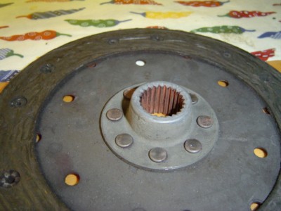

昨年、ミッションおろしたついでに交換したディスク。ボスってどこよ??と思ってましたが、実物を見てわかりました。
内側のギザギザは、しっかりついていますし、厚みもまだ十分残ってます。
とりあえず昨年のトラブルはクラッチディスクではなかったということで。
'85?19年間ついていたディスク(4万キロ走行)。外してそのままだけど汚いな?。バイク磨きも苦手です。
ん??
ありんこさんのディスクのスプライン部、ちょっと赤すぎるような気が・・・
これってサビ?
元々は黒く光っていて灰色のグリースが塗ってあるはずです。
まあ、本題とは無関係(笑

投稿記事 by ありんこ »
もちろんサビです。外してから一年間、箱に入れっぱなしでしたから :oops:
