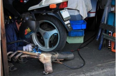

一つ教えていただきたいのですが、マフラー集合の付け根の溶接なんですが、四分の三は溶接できますが、中ほどができないですよね。
これで排気の漏れ、びびり音は解消されたのでしょうか? それとも溶接できない箇所にホルツ等の詰め物でも施したのでしょうか?

そうなんですよね。
最後の1本を溶接するときには内側は溶接出来ないで、そのままかと思うのですが、出来あがったマフラー
の音は漏れているような音はしませんし、手をかざしても圧が逃げているような雰囲気もなさそうです。
同じ工場で作業をした、しょちさん、tamoさんともに同じ印象かと勝手に思っています。

おがた様 毎度です!
最後まではできないですよね。道理で修理お願いしようと思うお店から「全部はできないよ」と言われた意味が解りました。
ひとまず見えるところは溶接してもらいます。 今週日曜日診断してみます。

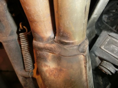

はい、私のは元々ひび割れだけで完全に分かれていませんでしたので、溶接前後で何も変わった感じはありません。おがた さんが書きました:同じ工場で作業をした、しょちさん、tamoさんともに同じ印象かと勝手に思っています。
で、あの部分がどうなっているのかそのときも議論になったのですが、エキパイが一部太くなっているところが差し込み状態?になっているのではないかと想像しています。そうなっていれば、全周溶接できなくてもそれほど漏れません。社外マフラーでもスプリングで引っ張っているだけのがありますよね。
誰か、完全に外れてしまったヒトの写真レポートがあると良いのですが。
ほか、私のは、ひらめさんの写真でいうところの2本のエキパイの間のところ、少し溶接で盛り上げてあります。

16日に溶接にて補修完了しました。
溶接はやはり四分の三しか出来ませんが。案外漏れ無いもので、音は今までどおりの快適な音に変わりました。
そのまま150km走行しました。真ん中に少し排ガスが付いてますが良しとします。

お約束のエキパイクラック【 K100RS4V】
先日、くすんだマフラーを磨いていて、ふと気が付きました。
第2気筒のエキパイ、集合部分に亀裂が・・・
触ってみると、カタカタと隙間が・・・完全に全周に渡ってクラックが入ってました。
乗っているときは全く気が付きませんでした
さぁ、週末は近くの工場めぐり、溶接してくれるところ探してみます。
