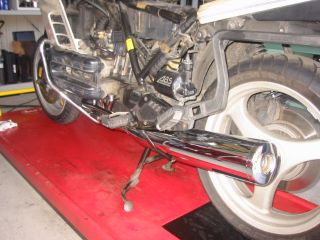

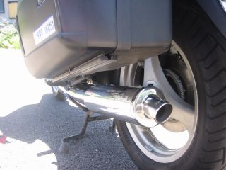

うちのLTちゃんも本日やっと戻ってきました。
4番エキパイは完全破断ということで
オークションで中古を落として装着を考えていたのですが、
・中古だと再度破断発生の恐れ有り。
・中古で3万程度で落札する事を考えればレムスの新品を購入しても大差ない?
(ちなみに純正新品は25万だそう・・・・)
と、言う事でドイツのHORNIGというところから個人輸入で対処。
500ユーロぐらいなので日本円でも5万ちょっと。
これで当面の心配はなくなりました。
4番エキパイは完全破断ということで
・中古だと再度破断発生の恐れ有り。
これで当面の心配はなくなりました。
- 添付ファイル
- となりにやはりエキパイ折れて入庫の車両。25万はねえ・・・
- IMG_5627_320.jpg (19.69 KiB) 閲覧された回数 16102 回
- こんな感じです。
- IMG_5628_320.jpg (14.1 KiB) 閲覧された回数 16102 回
