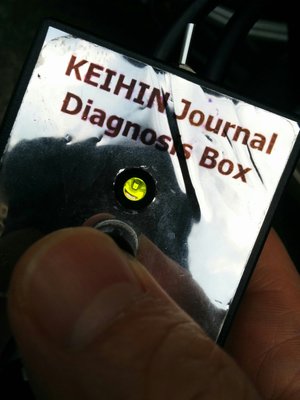

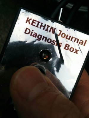

最近ではタケちゃんにお貸したモトロニック診断ツール。
一緒にお渡ししたマニュアルに記載してあった接続コードの色が間違っていることが判りました。
おそらく、同じマニュアルでツールを使われた方もいらっしゃた可能性もあり、同じく苦労されたのではないかと思います。
大変申し訳ありませんでした。
先日、TakaさんのK1100RSのチェックをするときに、久しぶりに自分でマニュアルを読みながら使ってみて思ったように動作しないことが判り、
調べたところ上記間違いが発覚した次第です。
ついでに明るいところでは判別しにくかった赤のLEDを高輝度LEDに変更しました。
お詫び:モトロニック診断ツール

さて、今回の診断ツールでは、エラーコード"4"が出ていてました。まず、そのエラーコードで疑うのがリアのセンサーやケーブル、コネクタでした。
エンジンをかけ、ギアを1速にしてタイヤ回してセンサの電圧の発生具合をみたところ、停止しているとき交流発生していましたので、おそらくセンサーとコネクタ(オス)までのコードは生きているのではないかと思います。私のLTと比較すれば確実でしたね。次回はオシロで確認すれば確実ですね。手持ちのボロボロオシロでもこれくらいなら測定出来ると思います。
コネクタは見た感じOKですが、修理したような(熱収縮チューブを使っていたり、私のLT(ABS-I)では使われていないコネクタを使われていた)あとがあったので何とも言えません。
その後、リセットしてみましたが状況変わらず。上記センサー間のケーブルがNGなのか、他の場所がNGなのかは、次回にでも確認しましょう。
あと、ブレーキが心配ですね。フロントは効きますが握った感じがズブズブ状態でお世辞にもタッチが良いとは言えません。リアもあの踏み代はちょっとおかしいような気がします。ご存じの通りブレーキ関係は大変重要ですので、早めの確認と必要な対応を取るのがよいでしょう。
