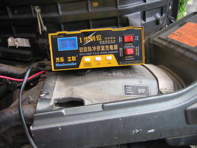

本日、コンピュータはずして、電解液レベルの確認はしましたが、問題なかったです。ということで、PanasonicのFHシリーズというバッテリーは、優秀。電圧レベルは、低下してたので、今回、新調したPRCのWanle社のチャージャーで充電中。
ただ、Panasonicの場合、電解液層の栓は、取り付け金具外さないと、抜けないのが、いまいち。
Wanleのチャージャーは、鉛蓄電池の12Vの場合、充電電圧は、13.8Vで、PWMで充電制御するらしい。充電当初は、5.8Aとかいう表示が出ていた。
今のところ問題ないので、これで、送料込みで、2500円前後なんだから、本当に問題ないなら、日本のチャージャーメーカーは、終わってるんじゃないでしょうか。まぁ、マニュアルいいかげん、サポートウェブサイト英語なし、安全規格マークなんもなし、キャビのデザインがいまいち粗い、など欠点は、ありますが、なんといっても、一歩到位で、2500円だ。
ということで、amazonの転売厨で、1A前後しか流せない1000円以上して、まともな状態表示もないラップトップチャージャーもがきより、よっぽどいいと思うので、日本の安全規格はパスしてないですが、own riskでつかうのは、あなたの問題なので、気にしないなら、ebayやaliexpressで是非。amazonやYオクの転売厨だと、輸入責任とらないのに4000円以上とると思う。
