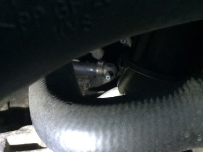

作業は、脚立にフレーム後部を吊り下げ、オイルパンにジャッキを噛ませ、ハンドルを愚息に持ってもらってました。
(このバイト料が高かった
難儀したのは、やはりシャフトの芯出しでした。低い位置で何度ミッションを上げ下げしたことか!セットするときどうしても斜めになってしまい、クラッチ版がずれてしまいます。いかに平行に突っ込むか、5~6回はクラッチのプレッシャプレートを外して、クラッチ版をセットしなおしました。
ミッションが入ったときには感動ものでしたね。
(ケースに2箇所ノックピンがあるのですが、エンジン側・ミッション側の両方についていたときはショックでした。2~3回やり直したときにこれに気が付いて、プライヤーでミッション側のを引き抜いた次第です
ドライブシャフトケースやドライブシャフトを外すときには、おがたさんやしょちさんにアドバイスいただき、助かりました。どうもありがとうございました。
