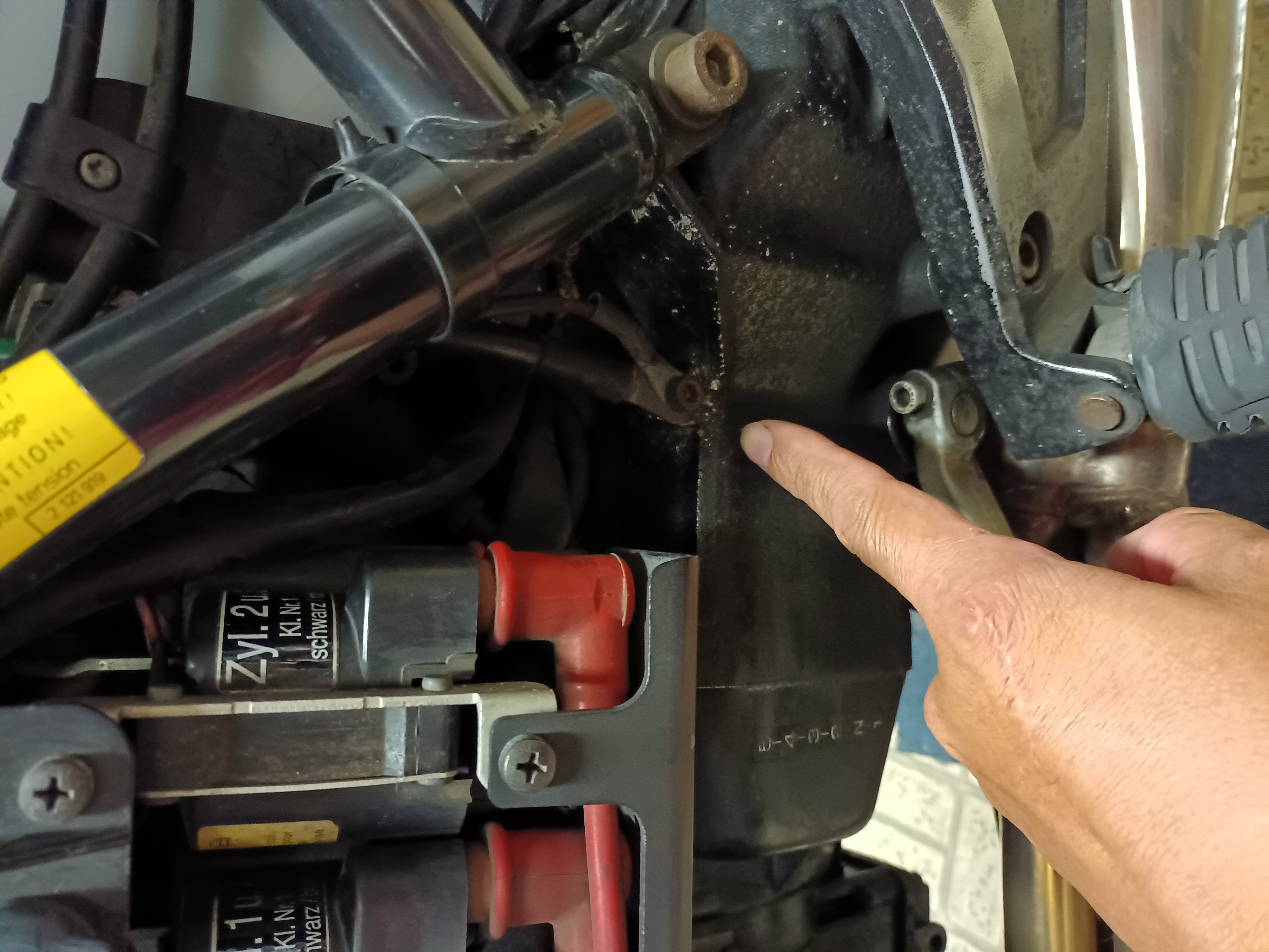

引き続き、K1100,K100K75系のオドメータギア割れの交換情報
https://www.youtube.com/watch?v=8IT6zm8771k
https://page.auctions.yahoo.co.jp/jp/au ... 1070482557
現在私とFalcon様が実施いたしました。4枚とも交換です。10年保証付き
