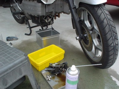

ティッシュテストの結果が芳しくなかったので、修理に踏み切りました。
取り敢えずポンプを外しました。別に難しい作業では無いが、あと、ポンプを灯油で洗い、ポンプのネジ穴にはもとついていたボルトの山をタップ様に削ったモノでさらい、シールとガスケットがついていたところを耐水ペーパーで磨いていく作業があり、根気がいるとです。と、ヒロシです調になってますが、このばらしと洗いで埃と泥と砂+LLC+オイル+灯油が混じり、爪が黒くなる結果になるのはどーにかならないですかね。

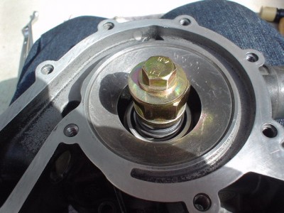

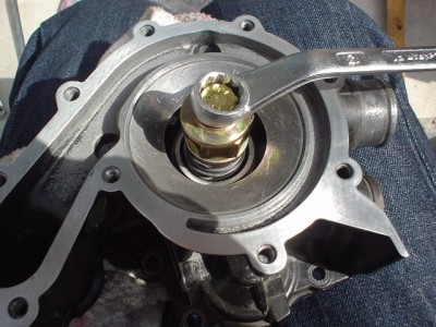

yhさん、しょちさんアドバイスどうもです。無事装着終了しました。あとは液体ガスケットが乾くのを待って、LLCとオイルを入れれば完成(のはず)です。
今回はシャフトを装着してからウォーターシールを組み込む事にしました。
しょちさんお薦めの特殊工具(でもないか)の装着状態と使用状態は写真。
それで、じわじわ締めていきます
それで、じわじわ締めていきます
M8-35ミリのボルトと、M12のワッシャとナットを使用しました

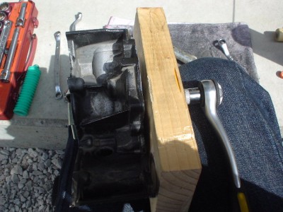

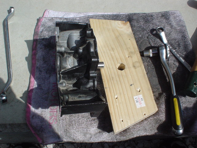

しかしながら、そのままではシャフトが回ってしまい締められません。で、こんな板に穴を開けたモノを用意します。横から見た図も写真。これで、シャフトの後ろから6角レンチ等を差し込み固定します。
板を上から見た図
板を上から見た図
板厚はこのくらい。貫通穴なのでレンチが差し込めます

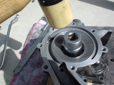

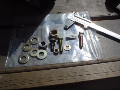

ノギスで確認しつつ、インナーは1ミリ沈み込んだ状態にしました。
何回かに分けてアウターをプラハンで叩き込み、完成。
ソケットの駒をかぶせてプラハンでアウターを叩いて完了。ノギスが写っているのはインナーを沈ませすぎないように計測していたので
用意した特殊工具用のボルト類とノギス。一部純正ボルトとカラーが混じってます

・・・自分がやった時は、シャフトに六角レンチを入れてそのまま締め込みましたが?

この板は
投稿記事 by KY »
しょちさんどうもです。
この板、別になくてもいいのですが、最後近くにウォーターシールのアウターを叩いて入れる時あった方が楽なんで作ってみました。
最初にシールをポンプ本体にセットして後でシャフトを引き入れるのなら無くてもいいんですが、マニュアルに「ウォーターシールにグリスがつかないよう注意する」とあったんで、当方は、オイルシールをセット、グリスを塗ったシャフトを入れる、シャフトのウォーターシールがあたる所のグリス除去、ウォーターシールをセット、とやりました。
あ、考えてみるとアウターも叩かずにソケットの駒を当ててボルトを締め込んでいけばいいのか。となるといらなかったか・・・。ま、シールのノギス計測時も便利です。
