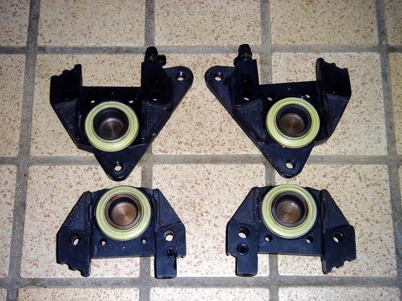

キャリパーOHキットのダストカバーは普通の黒いゴムだったのですが、キャリパーを外して洗っていくと・・・なんか白い物が?
<br />
<br />最初フルードがもれて水か何かと混ざっているのかと思ったのですが、白いダストカバーが付いていました。
<br />
<br />珍しかったので、一枚ぱちり(笑)
珍しかったので、一枚ぱちり(笑)

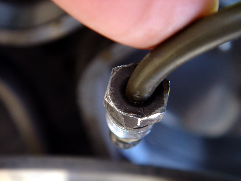

キャリパーを取り外す際にホースを固定しているアルミのボルトの頭が片方痛んでおり、フレアレンチがかかる位置とかからない位置があり仕方がないのでスパナを併用して外しました。
<br />
<br />再利用に耐えられるのか一寸心配・・・。
再利用に耐えられるのか一寸心配・・・。

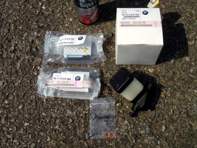

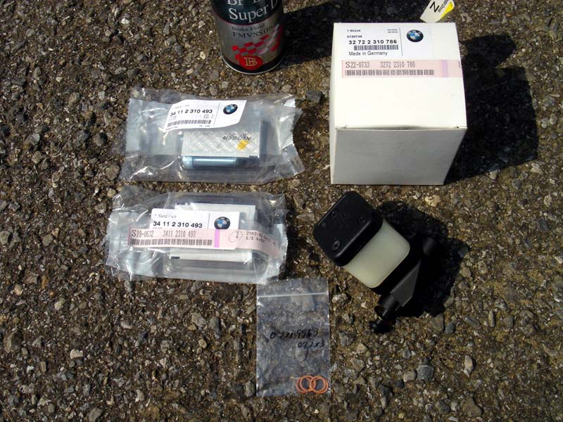

今回交換用に入手した部品です。
<br />マスター関係の部品はバラで頼んだつもりだったのですが、なんかアッセンブリで来てしまいました(?)
<br />
<br />ちなみにマスターのアッセンブリの価格は18,500円でした。
今回交換用に入手した部品です。
