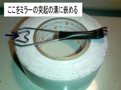

ミラークリップ・・・
って言うかどうか知りませんけど添付画像の様なもんです。
これをパチッと気持ちよく決めるのはかなり難しい!
ウインカーレンズを外し反射板とミラーケースの間から先が細い
ラジオペンチの様な物で差し込みます。
狭いのと見にくいので苦労しますが嵌った時の達成感は想像を絶する程
気持ちがいいもんです。
ラジオペンチの様な物で差し込みます。
気持ちがいいもんです。

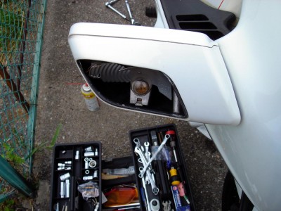

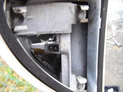

あれれ??
白千百さん、ご教示有難うございます!
早速ミラーを外してみたのですが、・・・あれ?それらしき部品が無い??
代わりに?なんか細い針金が出てきました。
一体これは・・・
2Vと他の新しいKでは内部構造が違うのでしょうか??
外して中を見た感じでは、ウインカーの反射板の裏にはダイキャスト製の固定用フレームが見えますが鏡側の仕組みは自分には窺い知れない状況です。
ハウジング本体のウインカー側と、鏡側でぐるりと継ぎ目のような物があるということは、ここで割ってばらばらにすることが可能なのでしょうか・・・
元に戻らなくなると手に負えないので、とりあえず元に戻して本日は手をつけるのを断念しました。

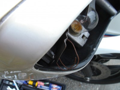

一体これは・・・

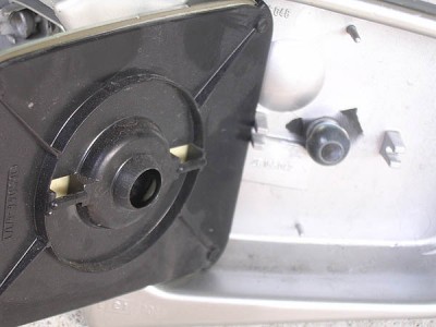

昨夜、2Vタイプのミラーを分解(?)してみました。
ミラーケース側に金属のボールがあり、ミラーそのものの裏にその金属ボールがはまり込む穴があるだけです。ミラーケース内部には何もでていません。
ということは、緩くなっても締める方法は全くないことになります。
が、自分の4Vのミラーの中を見てもピンが見当たらないのです。4Vなのに旧タイプ??

おおっ流石ですね。
しょちさん、鏡を取り外した写真参考になりました!
有難うございます。
やはり緩んできたら、構造的には調整不可能なのですねw。
自分のミラーも白千百さんのタイプと同じ構造だったら良かったのに・・・などと考えても結果は好転しないので、とりあえずこの部分は「放置プレー」扱いです(笑)。
