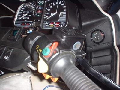

本日Fマスターシリンダーを交換しました。
旧いシリンダを引っこ抜いて、新しい物をつけてエア抜きするだけでした。
今後不具合などが出たら報告します。
MOTOBINで約95ボンドでした。
あとブレーキフルードです。
まずは取外します
まずは取外します

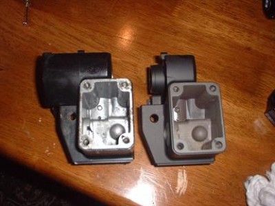

新しいのは茶色です
新しいのは茶色です
新しいシリンダー様のお姿
新しいシリンダー様のお姿
ナイスタイミングです
 実は、同じ会社のK1オーナーの方から、Fブレーキが硬くなってしまった・・・との報告を受け、マスターシリンダのOHを薦めていました。が、対策部品かどうかわからなかったので、まずは、リザーバタンクを開けていてくださいと伝えたところでした。
 もしかしたら、この土日で開けて、その結果がこの掲示板に書き込みがあるかもしれません。この写真で一発で確認出来ますね。
 実は、私も先日フルード交換でマスターシリンダをあけたのですが、92年式LTにも関わらず、すでにこの銀色の対策品に変わっていました(↑の写真で確認出来ました)。

えーと、右側の茶色の方が対策品です。
MOTOBINの23660 COMPLETE FRONT MASTER CYLINDER 20mm. K 16VALVE と言うのを購入しました。
私もビストンは別売かなと思って調べ、「COMPLETE」というお返事を信じて購入しました。
たしかにピストンもセットですので交換には問題ありませんでした。
ところで、商品には切粉が付着しており、塗装も悪く、製造工場をQCサーベイしたくなるようなものです。(内側は綺麗です)
精密部品だからと思い、ウエスや刷毛は使わずエアでクリーニングしてから取り付けましたが、取外したマスタシリンダーを見てびっくり、隅は切粉だらけでした。
何年前の物でしょうか?なにやらありがたみが出てきそうです。
加工精度も悪いのでハウジングとの嵌合いが厳しいです。
ラバーハンマーで叩き込みました。
Re: ナイスタイミングです
白馬乃玉子 さんが書きました: えーと、右側の茶色の方が対策品です。
あっつ、すみません。間違えました。
ラバーハンマーで叩き込みました。
ちょっと気にはなりますが、まあOKでしょう :lol:
