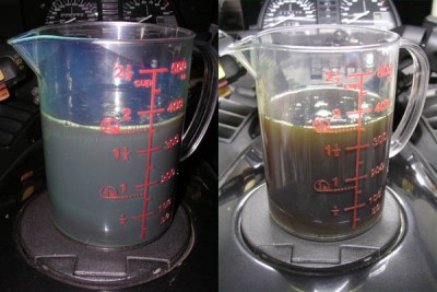

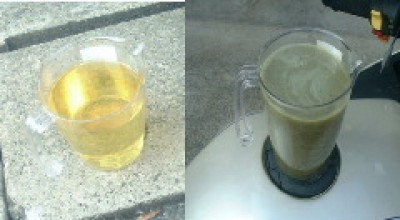

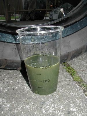

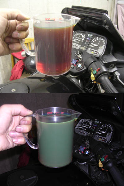

対処3:ギヤオイルの量はチェックしてちょつと大目かなぐらいでしたが、クラッチプッシュロッドがギヤボックス内貫通してるので交換・・・・な・な・なんと定量800ccになぜか?1000cc入ってた!しかも青汁みたいで気泡まみれ?なんかクーラント混入?みたいな(構造上絶対ありえないけど・笑)で、白ワインみたいな80W90と交換してテスト走行
結果約距離50キロ、そこそこのスピードで走ったり煩雑にクラッチ切りましたが、スタートはじめの軽さでは無いですが、それに比べて多少重く感じる程度で上記の症状は再現しませんでした、とりあえず様子見てみます....
