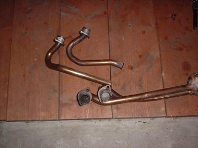

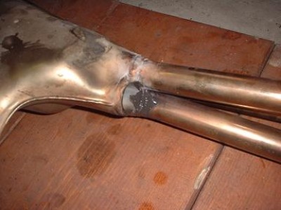

オイル漏れのトピで教えていただきましたので、本日ミッションのオイル漏れの原因を探るべく、クラッチのプッシュロッドのブーツを点検しようと思い、マフラーを外しましたら、なんとマフラーがばらばらになっていました。
断面がすこしさびてますので以前から折れていたようです。
先週の白馬の帰路からミッションの音がおかしいと思っていましたが、ミッションでなくこれが原因だったようです。

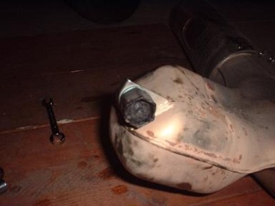

3)アブソーバが破断しているように見えるのですが、これはこんなもんでしょうか?
3番と4番が根元からポッキリいってます
3番と4番が根元からポッキリいってます
アブソーバがこんなになってますがこれって折れてますよね?
あらま。
見事に折れましたね(笑)
溶接で直した人は何人もいますが、完全に分離した状態から直した人はいましたっけ?
車体に取り付けた状態で点溶接して位置決めをしてからでないときちんと合わないと思います。
で、アブソーバはそれで正常と思いますが。。。

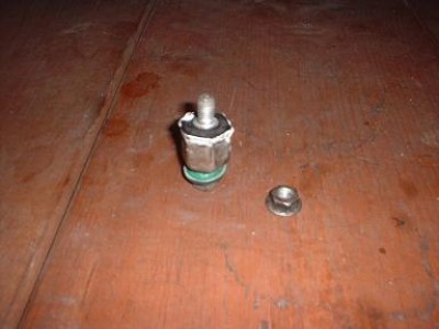

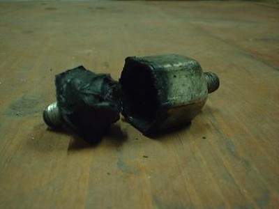

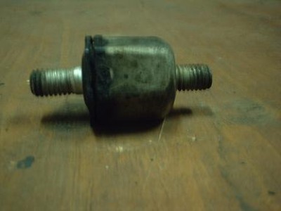

アブソーバ
投稿記事 by 白馬乃玉子 »
アブソーバの画像が悪かったので、撮りなおしました。
アブソーバ(18 12 1 464 754)は金属の器にゴムが挟み込まれた部品ですが、ゴムの劣化により破断してしまったようです。
このためマフラーを支える一点が宙ぶらりんな状態となり走行振動でねじれ運動をしたのでしょう。
アブソーバに近い側のパイプ(4番3番)が疲労破壊したと考えれば、つじつまが合います。
お盆があけたら早速ディーラさんにアブソーバの注文に行かなければ。
さて、素人目には破断したマフラーを溶接するのはかなり困難そうですが、いかがでしょうか?
もしマフラーのお持ちの方で売ってやってもいいと言う方はご連絡下さい。
また、純正マフラーの価格っていくらくらいなんでしょ。
きっとべらボーに高価なんでしょうね。
そして本国取り寄せ納期1ヶ月以上なんて予感がしますなあ。
いままで真剣には見てなかったけど、レムスだとかステンチューンだとかの価格は10数万だったような...
純正だってそれなりなんでしょうね。 ガクリ
正常な状態はこのように金属ケースの中にゴムが充填された一体部品だと思われます。
ゴムが劣化して真っ二つです
ゴムが劣化して真っ二つです

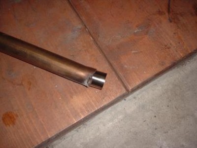

応急処置(1)
投稿記事 by 白馬乃玉子 »
とりあえず応急処置しました。
ステンレスパイプを切断して挿入しました。

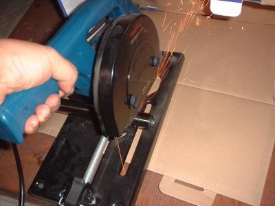

ステンレスパイプを丁度良い長さに切断します。
切断したパイプを挿し込みます。
切断したパイプを挿し込みます。
アブソーバは接着剤でくっつけました。
アブソーバは接着剤でくっつけました。

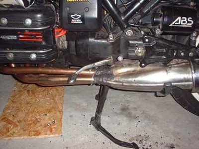

応急処置(2)
投稿記事 by 白馬乃玉子 »
マフラーパテで隙間を埋めて取り付けました。
ステンレスだけあってハギレの良い低音です(ウソ)
パテを塗りこんでまずは1本組み込みました。
処置完了
処置完了

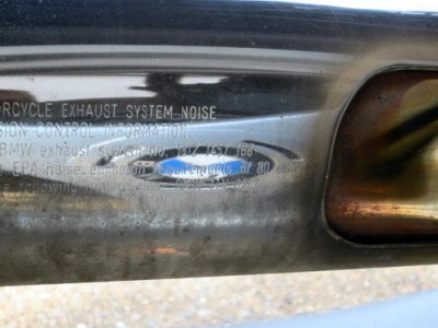

早速確認しました。。。ところが、部品番号 1812 1457 168 となっていました。
これは、
マフラ       18 12 1 464 609
触媒        18 32 1 464 582
RMFD マフラ/触媒 18 32 9 062 609
のどれとも一致しませんし、部品番号で検索しても見つかりませんでした。
これって一体。。。?謎
