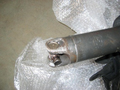

10日の日曜日分解しました。
結果、わかったのはデフではなく、なんと
ドライブシャフトのジョイント部分がちぎれた為でした。
写真を載せておきます。
でも、なぜでしょうか????

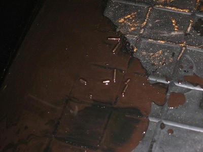

オイルが出てきた、ピンも出てきた
オイルが出てきた、ピンも出てきた

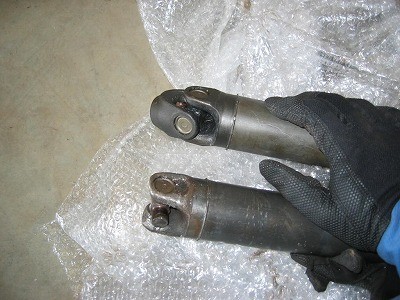

正常な物との比較
正常な物との比較

原因は、
一休さん、ご愁傷さまです。
>結果、わかったのはデフではなく、なんと
小生も昨年ドライブ・シャフトをアッセンブリーで交換してます。洗車中に異常に気がつき、幸い千切れるまでには至りませんでしたが、走行中のトラブルで大事に至らなくて良かったですね。
>でも、なぜでしょうか????
Kシリーズでは、このトラブルはほとんど聞きませんが、エアヘッドのGSなどでは起こって当然らしいですし、BMWとしては明らかに仕様ですね。
