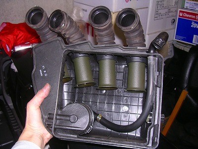

エアクリーナの上半分。この中でホースが固定されています。<br />ちなみに、ファンモータに給油するのもこのエアクリーナボックスを外さないと無理。

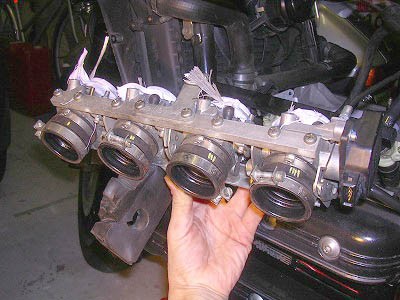

スロットルハウジングも取り外します。2Vとはこのあたりの形状がかなり違います。<br />日本語版のマニュアルでは、インジェクションも分解するようになっていますが、一工夫すれば外さないでも作業できます。

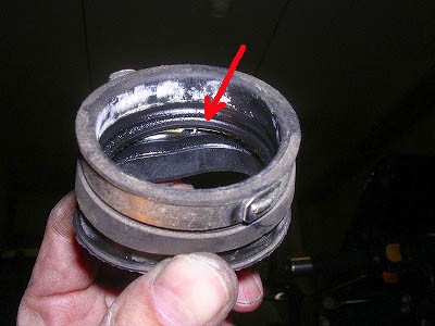

2番にしっかり亀裂。これは、スプレーテストで予想されていました。<br />他のシリンダもかなり深い亀裂があり、薄皮一枚でした。
