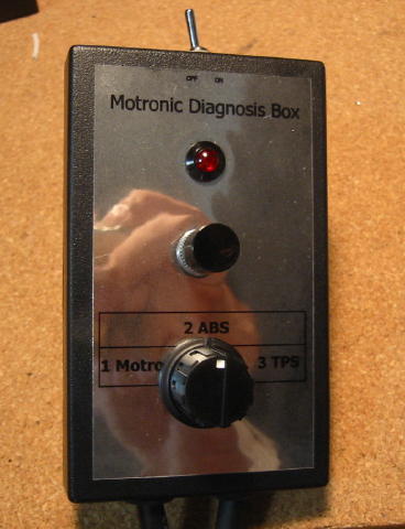

とりあえず使用レポートなぞ
YHさん、どうもです。
各方面から問い合わせがあったのでとりあえずレポート。
スイッチポジション1: 押しボタンを5秒ちょっと押すとモトロニックの診断モードです。が、エンジンをかけていないとホールトランスミッターのエラー「1122」「1133」がでます。一度イグニッションを切り、エンジンをかけた後で再度5秒以上ボタンを押すと「4444」を表示するのが正常だと思います。
10秒以上押すとFANテストに入ります。FANが間欠動作します。停止はイグニションOFFです。
スイッチポジション2: ワタシの作成した回路では、ポジション2はABSアラーム表示なので、普通は何も表示しません。ABSスイッチとともにボタン操作でリセットができます
スイッチポジション3:スロットルポジションポテンショのテスト。スイッチポジションを3に、グラウンド落としスイッチをオン、この状態でイグニションをONにするとLEDが点灯するはず。そこでスロットルを少し開けると消灯するはず。。

チェックしたら・・・。
とりあえず、作って軽井沢に持っていって、今朝はみんなで診断大会をやりました。裏側にはアラートコードなどを小さく印刷したものを貼ったら、「老眼仕様もつくってくれ」と皆さんより非難ゴウゴウでした。
さて、診断結果です。どうも、この診断機を持っている人、作った人(macbeemerさん以外)のKはなんらかの問題を抱えているようですね。私のは
私以外のKは全て4444でした。
あと、YHさんが持ってきたBOXにはFuseが入っていました。
が出てきてしまいました。Motornic側か、ポテンショメータ側かのどちらか、わかりませんが、コネクタの接触不良と願いたいところです。1111 CO potentiometer not detected with Oxygen sensor disconnected
私以外のKは全て4444でした。

皆さんありがとうございます!
診断機、非常に使えるものですね!僕のも最初1133が出たのでホールセンサーの異常かと思いましたが、しょちさんのご指導でエンジン停止では1133か1122が出る。と教えて頂き、一安心。

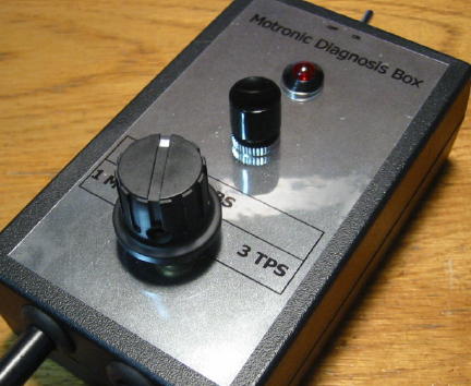

2機目作成
しょちさん回路で2機目を作成しました。今実機テストしてきましたが、おがたさん同様、1111が表示してしまいました。エンジンをかけて少し回転を上げてしばらく回してやると4444になりました。冷えた状態ではなにかが悪さするのでしょうか?

単にずれているだけだといいのですが・・・
写真では綺麗ですが、実物を見ると結構汚いです。2台目も同程度。対策がなく、困っています。しょちさん さんが書きました:キレイなパネルですね。テプラ貼りのワタシのとは大違い(笑)
さて、点灯する位置、そして再び消灯する位置の抵抗値を調べれば何かわかるかもしれませんね。単にTPSが右方向に回転している状態ではないでしょうか?本来は全閉で点灯、ちょっと開けると消灯となりますよね。
