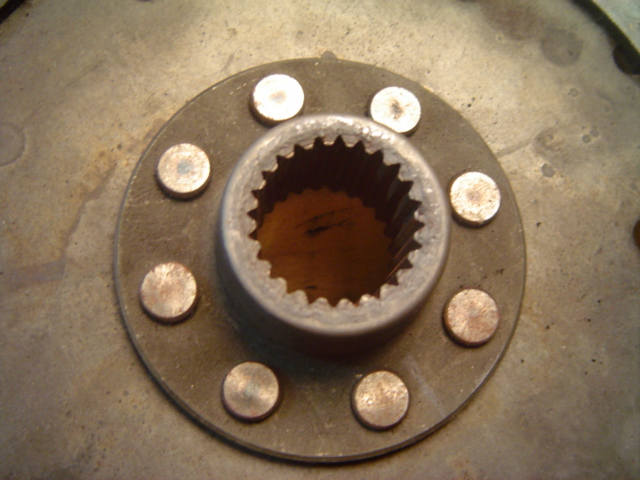

クラッチが重い、アイドリング時にカラカラという軽い異音がする(クラッチを切ると消える)、3,000回転?にコンコンコンと連続する衝撃を伴う異音がするようになり「クラッチ板の摩耗」と言われて、交換してもらいました。
結果「クラッチ板は摩耗してないが、まんなかのギアと噛み合う部分が減ってました」とのこと。次回はドライブシャフトの交換が必要になるので、オークションで落しておくといいと思いますとも言われて・・・

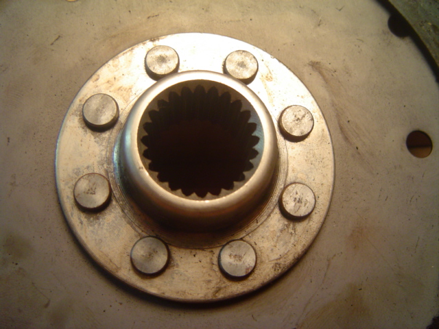

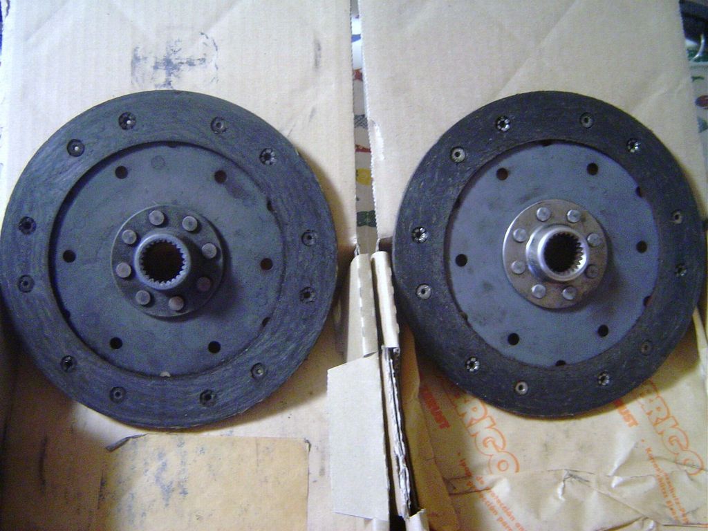

そんなもんかと外したクラッチ板を持ち帰って前回換えたものと見比べてみました。
新品のクラッチ板を見ていないので、正常な状態がわかりません。

いや、それにしてもオソロシイ写真ですね。これをそのまま放っておいたら、シルクブルー11RSにお乗りの某氏のようなことに・・・
それはさておき。
クラッチ操作が重いのはスプラインの摩耗が原因と思いますが、それくらいの距離であんなになりますかね?白いグリスは全く残っていませんでしたか?前回交換時に何塗ったのでしょう??
それと、消えない異音。気になるのはドライブシャフトの交換を指摘されているところ。
2V系はユニバーサルジョイントがひとつしかないですから、いわゆる「等速」じゃありません。スイングアームがミッションの出力軸と一直線でない状態では、ミッションの出力軸が等速回転をしてもドライブシャフトは等速回転しません(これを吸収するのがダンパーゴムなわけですが)。ドライブシャフトの摩耗が進んでいるとある回転数でドライブシャフトが共振するかもしれません。
