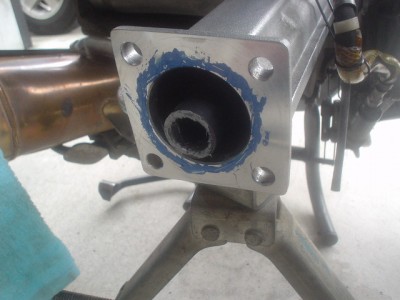

水曜どうでしょう、の題名ではないけど、先週の土曜日オーダーしたら今週の金曜日にイギリスはモトビンから無事シャフト等が届いたので(扱い者のダミアンさんありがとう)、昨日交換しました。ヨメからは大英帝国を舐めてはいかん、モンティパイソンのような人がパーツ発送係だったらどうする、等の脅しは受けました。
前回バラシはやってるし、バラスのは早かったのですが、各部の念入り洗浄と、ファイナルの錆落としに時間を取られました。
で、コレは純正パーツなんだし、組み付けの労はいらんだろうと思っていたらそれはやっぱりやってきました。
:スイングアーム後端にジョイントがつかえてシャフトが入りません。
えー、、、パーツは合ってる筈なのに何で、もしかして異品?これから返品交渉?
と、思ったら少し回せばきついながら入りました。シャフトの製造がボーゲから他メーカーに変わったせいなのか。なんとなくどうでしょうのバツゲーム的な物を感じつつ、交換を終えました。それと、おがたさんのHPを参考に、ファイナルとの間には液体ガスケットを入れました。パーマテックスのウルトラブルー(訳すと超憂鬱)。
参考情報:モトビンからドライブシャフト(20スプラインの物)を買うと、ミッション側のサークリップは入った状態で送られてきました。
