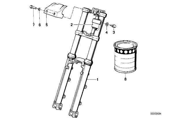

ついているんです :!:
ちにーる さんが書きました:ちなみにダンパーはついてないです。
K75にはこんなステアリングダンパーがついています。
「フルード ブロック ダンピング リング」というパーツです。
ステアリングチューブとステアリングシャフトの間にあり粘度の高いシリコーングリスが充填されています。その粘度がダンパーの役目をしています。
‘86の75Cにもあるみたい、確かライダーズハンドブックにダンパーの記述は無かったのでは :?:
でも、ハンドルのぶれには関係ないとおもいますが参考まで…
2がフルード ブロック ダンピング リング
さすがに・・
75にはこんなダンパーがあったんですね :shock:  なんだか格好といい機能といいmini(mayfareまで)のラバー製ダンパーショックのような :lol:
私もおむすびさん同様、ステアリングダンパーはハンドルの振れにはほとんど関係ないと思うな・・このフルード ブロック ダンピング リングがちにーるさんの75にもついていて、傷とか大きなダストとか何かの理由でインナーチューブとダンパーが干渉するようなことがあっていわゆる「引っ掛かり」状態があるようなら考えられるかもしれないけど、このダンパーは非常に単純な構造になっているようだからまず関係はないと見たがな :shock:
フォーク内のスプリングレートが違うものがはいっているということはまず考えられなだろうからね。スプリングの上下相違による影響はあるよ。フォーク内のカラーの長さはLTじゃないから左右同じだろうしね。過去にアウターのボトムのボルトをはぅしてフォークインナーチューブをはずしたことがあるなら、インナーをアウターのボトムに固定しているロッドの締め付けのゆるみとか・・。
以前俺のK100RSであったのは左右のオイルの硬度(粘度)をうっかり間違えて組んでフォークの収縮速度が左右で異なりホイールがバタつくことがあったね。すぐ左右同じ粘度にして解決したけど。
