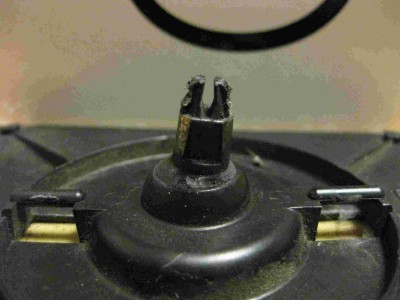

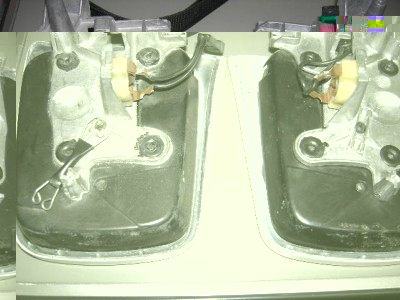

hageちゃん ミラーと本体の留め部分 見れなかった部分ね。
この左右もおもしろいことに バッチンの押し込み型と留め金具の二種類の組み合わせでした。
ウィンカーの反射板を取ると写真のようになってます。
留め金具の方向は写真の位置のみ 留めが可能で 反射板があると結構「老眼`s」には
大変だね。

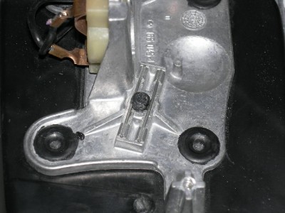

:evil: なんと。
hageちゃんのミラーの固定方式 新種でした。
これで 写真の バッチンの押し込み型と留め金具の二種類に 鏡側にワレメちゃんのある ワレメ型か発見されました。
ご存知の方いました :?:
はたして パッチンタイプをhageちゃんに渡すのはいいのですが ワレメ型に合うのか・・・・・・疑問。
もうちょい検討かな。

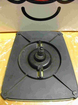

たけちゃん、flatちゃん、お心遣いThanksであります。
遅まきながら、現物の写真をupしますね。
こうやって比較すると、flatちゃんのブツも不適合なのかな?? :?
ちなみに
84式‐K100RSのオリジナルミラーなので、このタイプが最古型ですな。
…なんて、言ってられないよ。。
来年の車検どうすんのよ~(泣

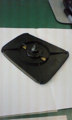

鏡側にワレメちゃんのある ワレメ型…の全景です
鏡側にワレメちゃんのある ワレメ型…の拡大です

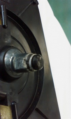

先日 立ちゴケしてK1100LT ' 94 式の右ミラ-を割り、交換しました。鏡面が割れたので鏡面だけ購入かと思いましたが、ディ-ラ-では鏡面ならびにそれをとめている部分まで一体で交換となりました。われたミラ-の取り付け部分は、ミラ-本体側は丸いボ゛-ル球 型、鏡面はワレメ型 でした。
K1100LT われめちゅん
K1100LT われめちゅん

〉割れたミラ-の取付け部分は、ミラ-本体側は丸いボ-ル球型、鏡面はワレメ型 でした。
と言う事は、K1100系もワレメ型が使われている場合がある。。。
つか、鏡面ボッチが、ワレメ型でもボール型でも取付け出来るのだろうか。
