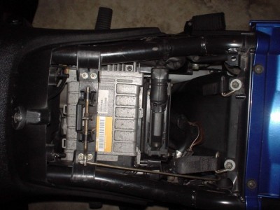

【シート下】
私のLTはtosiさんの写真のように状態になっています。ただ、私のLTもローシートをノーマルシートに変更したものと思われます。

【 シート下の・・・帯バンドは何? 】
ヘルメットフォルダと聞いたことがありますが、実態は不明。

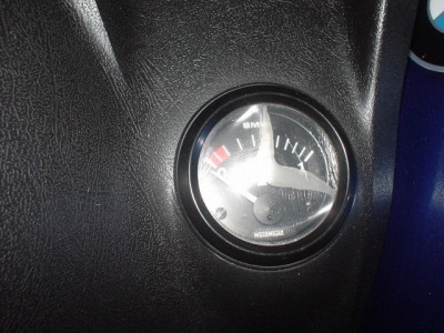

燃料計のところですが、うちのもあんな感じになっています。
なんか剥がれてるような・・・
ディーラーで聞いたのですが、
内側が剥がれてるみたいな事言われました。
交換しか手はないようなのでほっといてます。

今後とも宜しくお願いします・・・ゲージのガラス裏側にシートが貼ってあるのか、コーティングが剥がれシート状に見えているのか?

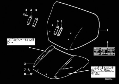

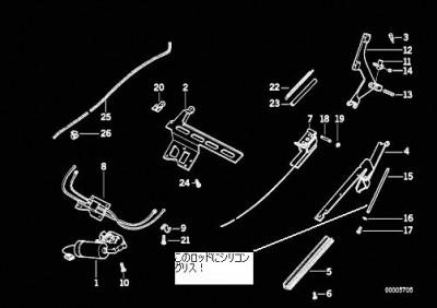

YHさん、ロッドのグリスアップって、スクリーンロッドの付け根をねらって「シュウウ?」ですか。

シュー
下の写真を参考に。カウルの穴から556をシュー、でもいいけど年に1回はカウルのアッパーをはずしてロッドめがけて粘性の高いシリコングリスを吹いておくとかなり動きが違うよ。塩害地域のtosiさんならなおさらだな
マニュアル変わりにはならないかもしれないけど以下のサイトのパーツリストが参考になるから
http://www.maxbmwmotorcycles.com/fiche/ ... spid=47926

Re: シュー
私のLTは購入時に既にアームが折れていました。おそらく、メンテを怠っていたのでしょう。yhog さんが書きました:下の写真を参考に。カウルの穴から556をシュー、でもいいけど年に1回はカウルのアッパーをはずしてロッドめがけて粘性の高いシリコングリスを吹いておくとかなり動きが違うよ。塩害地域のtosiさんならなおさらだな![]()
大した内容は書いていませんが、参考にどうぞ。
http://k1100lt.chips.jp/bike/k1100lt/20 ... 051023.htm
