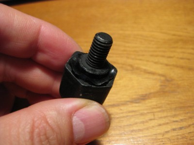

 ↓がMotobinsからかったダンパーです。完全に固定されて、私のLTについていたものとは明らかに違いました。
LTについていたダンパーは、見ての通りバイクの走行方向のゆれ、振動にはなにも効果は無い状態です。一方、購入したダンパーは適切な弾性かどうかは別として、X,Y,Zどの方向の振動も吸収できる構造になっています。もしかして、この違いじゃないでしょうねぇ。
確かにかたい!
確かにかたい!
