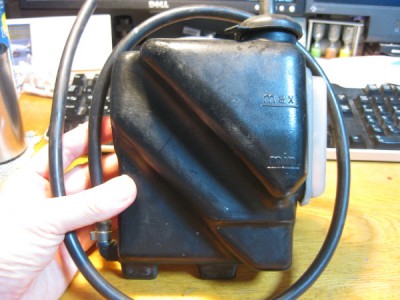

■ 後方側に冷却水出口のあるタンクは、3本スポークホイールの後期型 K75などにも使われて
いるようですし、それ以前の 33Aオルタネータ車両でもこの部品は使えますので
今部品発注をするとどの車両でも、後方出口タイプのリザーバタンクが届くのかもしれません。
…汚れたこのタンクを交換しようと固く締まっているブーツバンドを苦労し切り落として
さぁキレイなタンクを取り替えようとした段階で、冷却水の出口位置が車両によって違うと
その段階で知りました(^^;

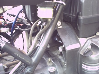

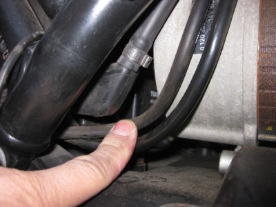

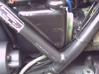

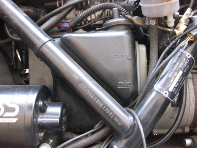

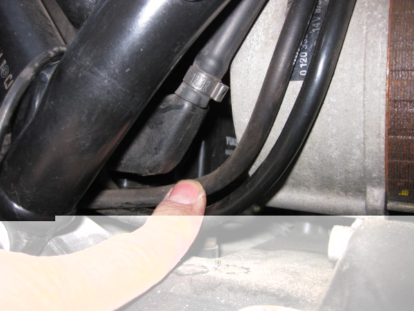

本日、リザーバータンクの様子を確認することが出来ました。
ホースの口は、オルタネータの径が小さい分、その隙間に収まっているようで、径が大きい、50Aのタイプでは確実に
当ってしまいそうですね。後ろに持っていった場合、ABSのモジュレータに当ってしまうのではないか?という心配も
ちょっとありますが、いーぐるさんが、この組み合わせで収まっているので大丈夫かと。
とりあえず、程度のよさそうな物をeBayから落とすことにしたいと思います。

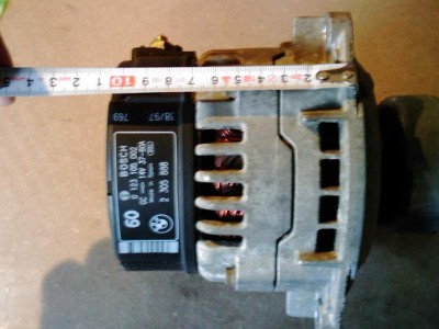

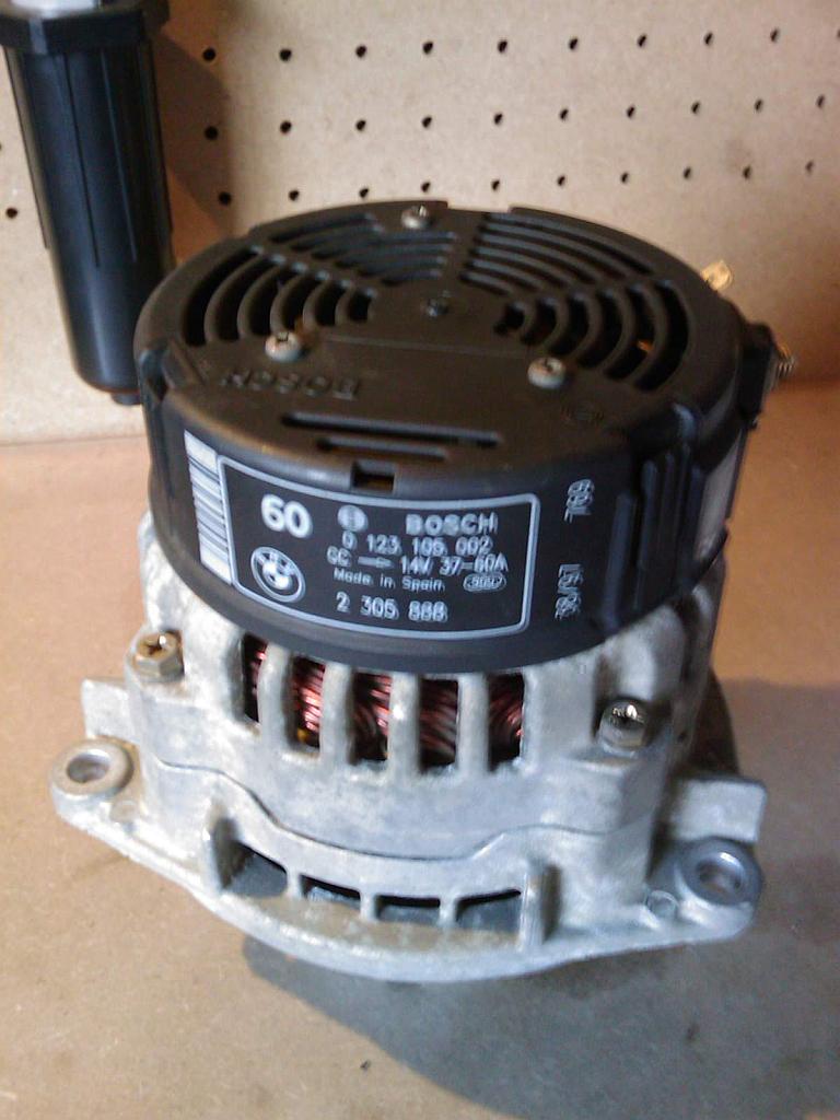

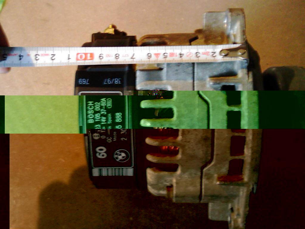

まだ K100/1100シリーズに取り付けられるか未確認ですが、60A仕様オルタネーターの
寸法をざっとですが測ってみました。
・フランジ面からオルタネータ後部まで… 11cm弱
・オルタネーター後部直径… 約11cm
・インロー直径… 12.5cmぐらい
ガレージにはボルト直径程度を測れる小さなノギスしか置いてなかったので
取り付け時に肝心なインロー部や PCDのもっと正確な寸法は次の機会にご報告します。
50A仕様でも特に不自由していませんので、無理に 60A仕様へ交換する必要もないのですが
車両整備をする時にせっかくなので確認しようと思っております。

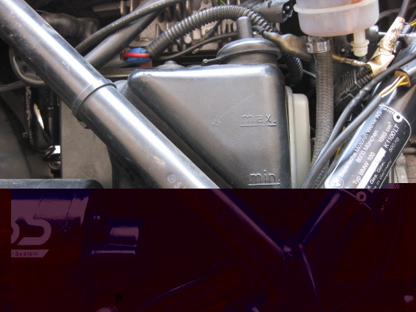

上記の記事や写真の準備をしている間に、おがたさんの記事が…(^^)
写真を拝見しましたが、33A仕様&前出口リザーバータンクの組み合わせでも元々余裕が
無かったのですね~
たぶん来週になりますが、同じ部位の写真を撮ってきます(^^)

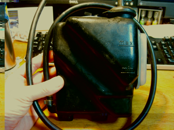

Re: オルタネーターの換装 K100RSとK1100RS
リザーバータンクは以前、偶々オークションで落札してたのが該当品でした。おがた さんが書きました: リザーバータンクは新品ですかぁ??
レベルゲージの中にカフェオレがこびり付いています。
クエン酸で洗ってみたのですがなかなか落ちませんね

エキスパンションパック(リザーバータンク)は、やはり前出し(既存)では吐出口が当たってしまい取り付け出来ませんでした。
仕方ないので、後ろ出しに交換。(当然ホースも届かないので交換)

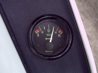

交換以前はアイドリング状態で12V前後だったのが13V位まで上がり
14V(最高出力電圧)での回転数が1300rpm以上だったのが1000rpm以上になりました。(後付のR用Voltメーター直読)
最大での負荷試験は未だですが
ヘッドライト常時点灯&ナビ接続のアイドリング状態で12Vを割ることはありませんでした。

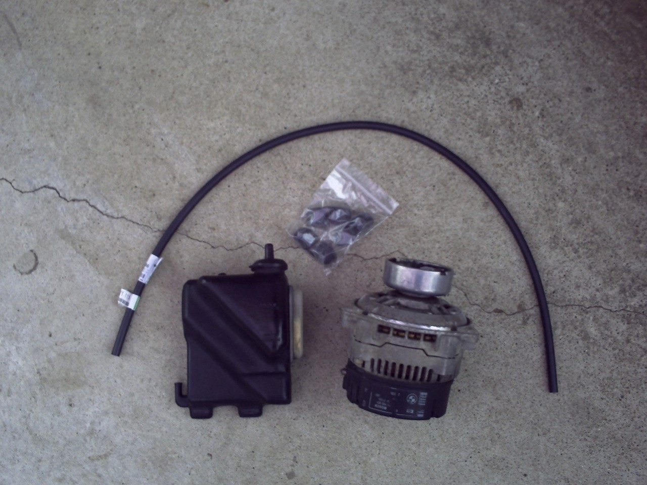

タンクをやっと入手。で、あと何が必要だ?だんだん面倒になってきた。

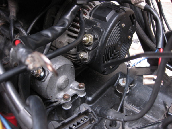

短時間の作業の積み重ねだと効率が悪い。
とりあえず、セルモータとオルタネータを組み付けた。といってもミッションの上の汚れや、
ハーネスのほこり落とし、コネクタの清掃しながらなので、結構時間がかかる。
クーラントリザーバータンクのホースを外すためにタンクを外してタンク下のハーネスも清掃してて
グリップヒータも交換も思いつき、その時点でタイムオーバー。週末、来週に持ち越しだ。
ところで、オルタネータの端子の向きはこれでOKでしょうか?

じろべぇです。
私もこの方向で取り付けました。
不具合は出ていません。
33Aは上側だったと思いますが、
50Aはこの向きのほうが作業しやすかったと思います。
