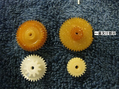

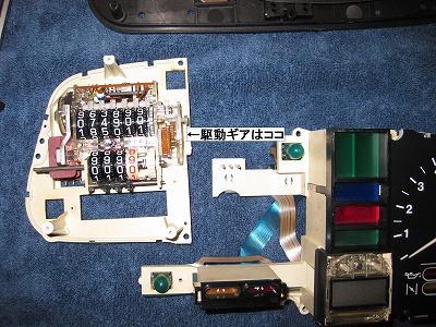

昨日分解してみると、ギヤの歯欠けと同時にピニオン以外の4つのギヤが加水分解?を起こし、とろけてました。
4つのギヤが仲良く接着剤を使ったかのようにくっついてました。これでは距離計進むわけがありません。
距離計はとりあえずあきらめて、組みあげて走ってみるとスピードメーターは復活しました。
今朝も箱根(芦ノ湖は霧の中でした)まで行ってきましたが、一度も居眠りすることなく働いてました。
コンデンサは大丈夫のようです。【ところでコンデンサ交換前の「ビンの清掃」ってどういうことですか?】

「ピンの清掃」⇒ わかりました。
スピードメーターの部分をメーター本体から外す時に抜ける3本の20mmのピンですね。
ギヤの透明のカバーをつけ忘れて何度か抜き差ししたため、導通がOKになったのかもしれません・・・ :)

こんばんは。例のピン、某HPに写真が出ているあそこです。結構微弱な信号が通っているので接触不良になるとメーターがサボりはじめます。
で、ギアがとろける症状は2V系の持病みたいなものですが、中古品を見つけてきても同じような症状になると思います。(確か、誰かが・・・・)
新品のギアを入れるのが良いと思います。
