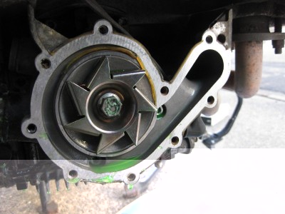

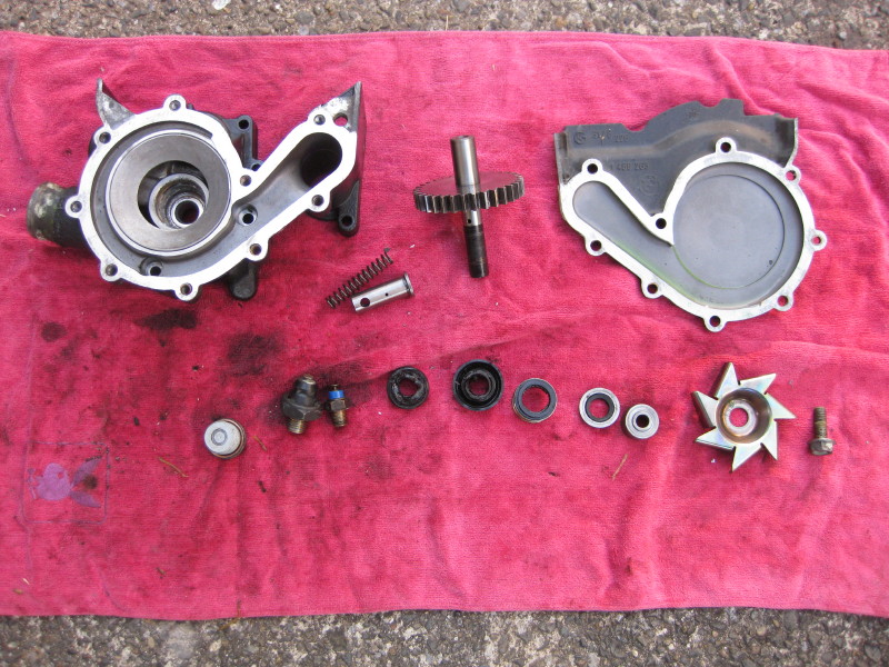

二日酔いもなく、昨日より暖かったので、重い腰をあげて、作業をしました。
途中で町工場ライダーさんが来てくださって、無事分解まで終了です。ありがとうございました!
インペラはすでに交換済み。少々ガスケット塗りすぎで流路にはみ出ていました。
シャフトもなんとかそのまま使えそうです。多分・・・
シール類を外すと、結構錆やら汚れが付着しています。これから、紙やすりで汚れだけを取り除く必要がありそうです。

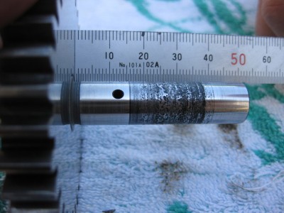

Re: オイルポンプシール交換か?

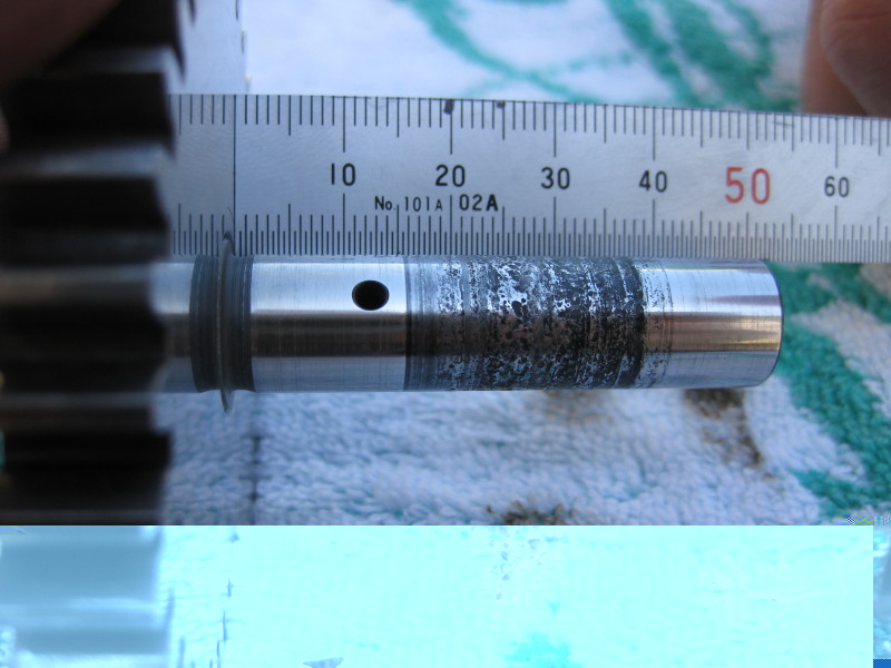

溝なんてありなしありましたっけ?
とりあえずシャフトの写真を
とりあえずシャフトの写真を

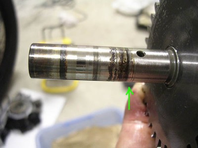

Re: オイルポンプシール交換か?
えーっと、溝は最初からあるのではなくて、シールリップ部と接触するところが磨耗してできますので、できていなければまず問題ありません。おがた さんが書きました:溝なんてありなしありましたっけ?
私のはそこそこできていました。
おがたさんの写真でいうと、銀色に光っている部分と少し黒ずんでいる部分の境目です。
ちなみに、その少し黒ずんでいる部分は例の穴につながっている空間で、さらにもう少し右にいくともう一段黒ずんでいて、そこは冷却水に浸かっているところになります。
この、冷却水に浸かっているところのサビはきれいに研磨しておかないと、シャフトを組み込むときにオイルシールを傷つけます。
Re: オイルポンプシール交換か?
寒空の中、ご苦労様です。 (身体が動かず、お手伝い叶わずスイマセン!)

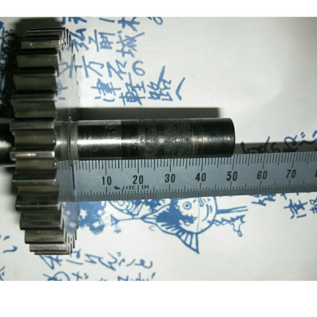

(IBMER掲載写真との比較検証も済みと思いますが)
おがた号のシャフト状態は、特に問題ないと思います。
しょち氏指摘の”溝”とは、シャフトの”段差=えぐれ”と理解しました。
同氏の仰しゃるとおり、錆部分の研磨のみでOKと思われますが、
せっかくパーツを用意済なら、いっそ交換しとくのはmore安心ですね。

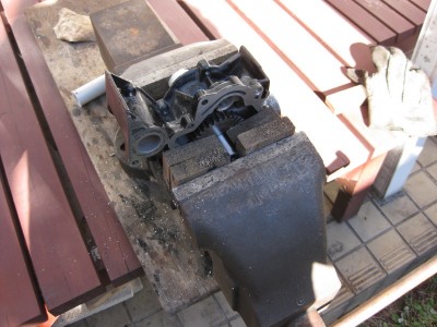

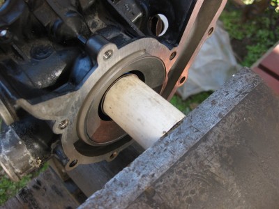

明日は、大寒波がやってくるというので、hagetats氏の誘いにのって、重い腰を上げて作業をしました。(hagetatsさんに感謝

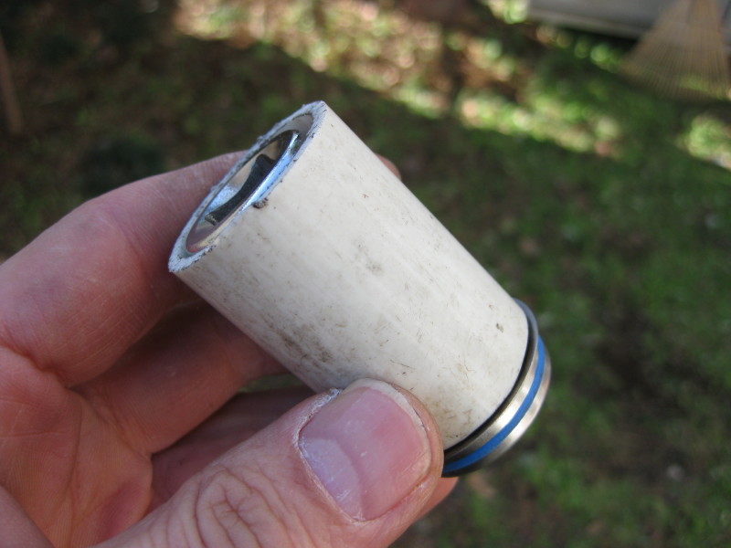

シャフトはやすりでならし、こんな感じです。 ウォーターシールは外側と内側を同時に押さえて圧入出来る治具を作成しました。これであれば、打ち込み失敗によるシールの破損を防ぐことが出来ます。ちなみに、パイプ内側の金属はKokenの18mmソケットのコマです。

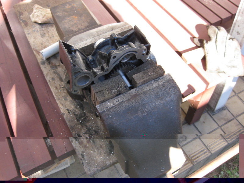

縁側の下に収納されている巨大万力を出して、圧入!
エンジンに装着して、蓋しめて、クーラントが手元になかったので、オイルを入れたところで本日は終了。
クーラント注入は明日かなぁ...
クーラント注入は明日かなぁ...

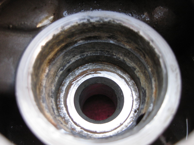

Re: オイルポンプシール交換か?
と、うまく組み込めたとおもって、本日、クーラントを注入したら例の穴からクーラントがポタポタと・・・
これ!といった具体的なミスも思い当たらず、ちょっともやもやしています。
とりあえず、本日は作業はやめて、頭冷やして再チャレンジです。
