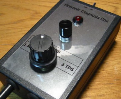

各方面から問い合わせがあったのでとりあえずレポート。
スイッチポジション1: 押しボタンを5秒ちょっと押すとモトロニックの診断モードです。が、エンジンをかけていないとホールトランスミッターのエラー「1122」「1133」がでます。一度イグニッションを切り、エンジンをかけた後で再度5秒以上ボタンを押すと「4444」を表示するのが正常だと思います。
10秒以上押すとFANテストに入ります。FANが間欠動作します。停止はイグニションOFFです。
スイッチポジション2: ワタシの作成した回路では、ポジション2はABSアラーム表示なので、普通は何も表示しません。ABSスイッチとともにボタン操作でリセットができます
スイッチポジション3:スロットルポジションポテンショのテスト。スイッチポジションを3に、グラウンド落としスイッチをオン、この状態でイグニションをONにするとLEDが点灯するはず。そこでスロットルを少し開けると消灯するはず。。

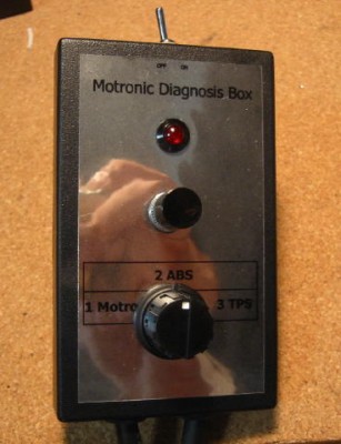

2台目完成
 2台目を作成しました。明日、実機で動作確認をして、出荷となります。
 基本構成に変更はありませんが、操作パネルを簡素化し、マニュアルを別途作成しました。マニュアルのチェックは別途、各方面の方にお願いしています。 :lol:
 全体コストの半分を占める、ヘラープラグ。何とかならないっすかねぇ。4V、11ABS-I向けであればワニ口でも問題は無いのですが・・・。
各所に改良が施されている!?
各所に改良が施されている!?
おぉ~
キレイなパネルですね。テプラ貼りのワタシのとは大違い(笑)

しょちさん さんが書きました:キレイなパネルですね。テプラ貼りのワタシのとは大違い(笑)
写真では綺麗ですが、実物を見ると結構汚いです。2台目も同程度。対策がなく、困っています。

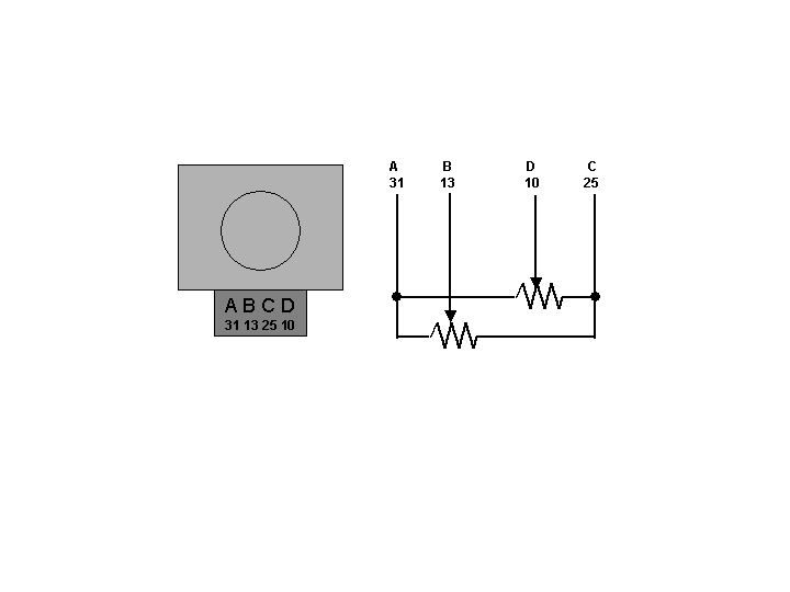

さて、点灯する位置、そして再び消灯する位置の抵抗値を調べれば何かわかるかもしれませんね。単にTPSが右方向に回転している状態ではないでしょうか?本来は全閉で点灯、ちょっと開けると消灯となりますよね。
 ちなみにTPSは
http://www.geocities.com/fwarner_au/mc_ ... ction.html
にあるように、非常に簡単な仕組みとなっているようです。2つの抵抗値を元に、全閉等をセンスしているはずですが、実際の抵抗値を測定してみても、きっちりとした値が出ず、具体的な数値を測定することが出来ませんでした。
ともあれあ、抵抗値を測定してみて、Web情報と照らし合わせてみるのがよいかと思いますよ。
