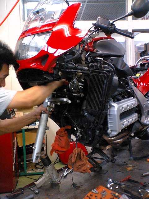

大佐・・・!マイスターにお願いしました。
結局のところ、ディーラーさんにお願いする事に・・・状態は私の悪あがきで「最悪の状態」、作業4時間近くの大仕事になりました
ちょっと見に、恐れる様な「ネジ」では無い気がするのですが?こうなるとブリッジ側の「ピロボール」部分も準備しての大仕事となりまして、結論:「最初から全てお任せした方が絶対良かった。」
ウレタンスリーブが存在するのとフォークがあるために、何をするにもビシッと決められない場所なんですよね・・・よおぉ?く考えて始めないと行けません。

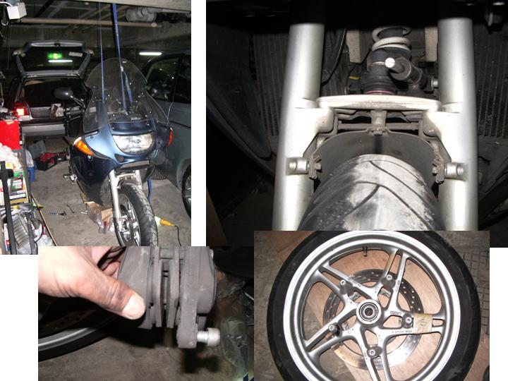

いよいよやりまっせ!
toshiさんと一緒にダンパーを取り寄せたもののGD導入もあり放置状態でしたが、いよいよKのSTダンパー置換に取り掛かります。
今回のメンテ
1、フロントホイールの修正
2、STダンパー交換
【報告1】
昨年川湯2の際キャツアイでいわしたフロントホイール修正。
ホイール修正代10.5K。
油圧プレス修正時にホイール塗装が剥げると+5Kですが今回塗装の剥がれなく格安で済みました。
日曜出しで金曜着、早いしリーズナブルなテクニカルLEGOに感謝。

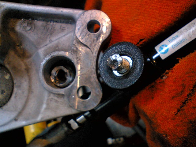

ダンパーのトルクスに接触するにあたり取り外せるまわりの部品は
できるだけ取り外される事をお勧めします。
トルクスはロックタイト(白)がたぶんかかっているので
ヒートガンで暖めてからはずしにかかってください。
白なのでトルクスをちゃんと差し込めてきっちりトルクが架けられる
状態ならばそのまま回しても外れるだろうとは思いますが…
作業の山は外す所に無く難所は取り付けにあります。
ウレタンがとるくすを締め上げる時に疎外する方向に働くので
このウレタンをしっかりと潰しているだけの力を懸け続けねば
トルクスが入らないと思います。
バイスクリップか何かでSTとウレタンを密着させておける状態を
作って下さい。
あとはディーラーの方にこの作業の要点を聞き出されてから
作業を進めて下さいね。

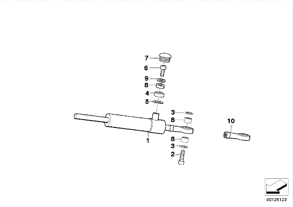

品番
年式は何年でしょう
またUSA仕様とEUROPE仕様で品番は変わらないかと思いますが
一応、ディーラーで御確認下さい
No. Description Supplement Qty From Up To Part Number
01 STEERING DAMPER 1 31422332119
02 FILLISTER-HEAD SCREW
M8X45-8.8-MK-Z 1 07119901399
03 WASHER D=24/10,5 2 10/2002 31422332303
04 JOINT LINK 1 31422314995
06 FILLISTER HEAD SCREW
8X25 1 31422330501
07 BLIND PLUG 1 31422332102
08 SLEEVE 3 10/2002 31422314991
09 FLAT WASHER 8,4 1 07119936441

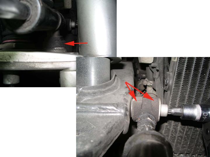

ST dumper 手強し!
トルクスレンチ、スターともいうようでしゅ。
【10/22その一】
朝、都築のStraightでT30を揃え取り掛かかりました。
Hagatatu&おがた&カーツのトリオです。
1:ハンドル固定係
2:例のトルクスと工具が舐めない様に上側に圧をかける係
3:レンチまわす係
と万全全の体制で挑むも、例のトルクスは舐めましたよ?ん。
恐るべし Henkelのlocktite!これ以上舐めさせるわけにはゆかんので作戦変更。

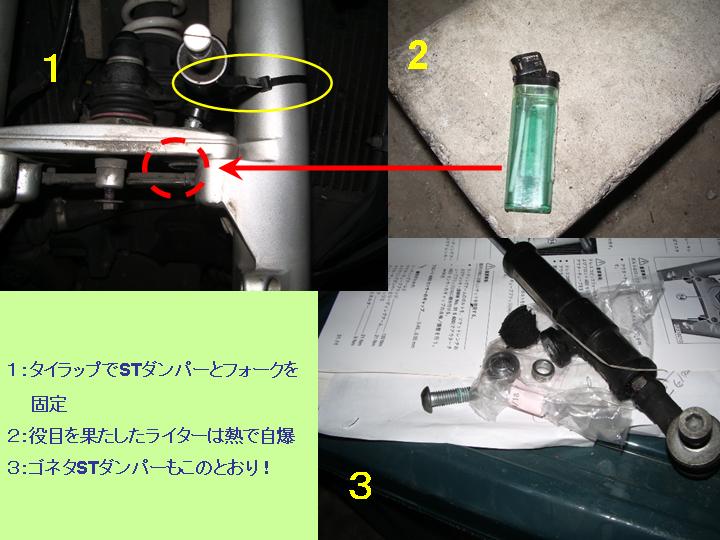

【10/22その2】
お昼、ジャージャー麺でチャージ、再チャレンジ。
K;ディラーに任せようかな・・・(超弱気モード)
おがた氏は例のボルトにトルクスかませてプラスチック八ンマーで喝!
でも、うぎょかん。
K;ところで、トーチ持ってる人いる?
H;キャンプで炭に火を付けるやつならありまっせ!
O;ライターで暖めましょう。
K;100円ライターなかなかあたたまらん、ライターの先っぽがあーっ溶けてきた!
Locktieには加熱でした。
ライターの炎は弱いのですが3分ほど加熱すると奴はようやく降参してくれました。
【本日の教訓】
Locktite部はまずは過熱すべし、さらば道は開かれる。
