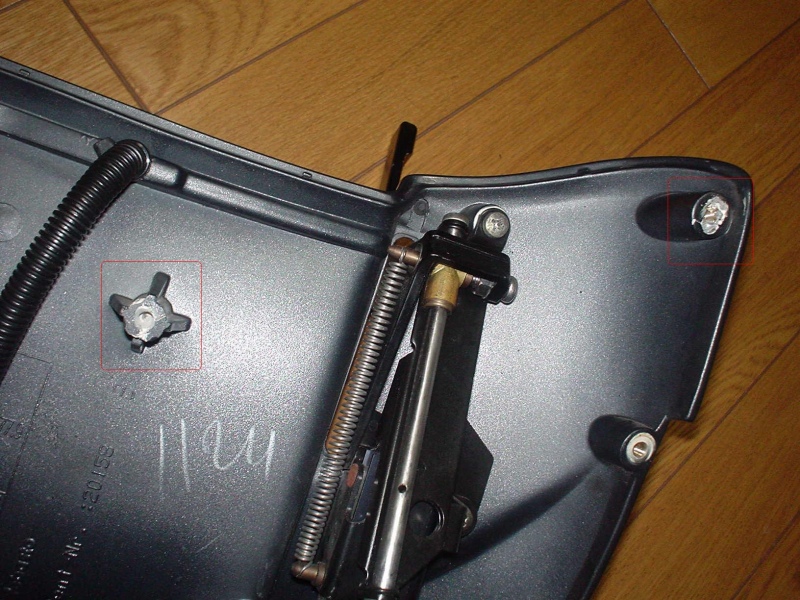

さてさて、スクリーン外し?カウル外し(表裏6×6本ですね)、覗いてみましたら、「おまえも、色々あったんだなぁ・・・」。
ロッド周りはYHさんご指導に続けですが、カウル裏の「Sメータ上部の2本」と、右上端部スクリュー受けが、チョットあれです。
おがたさん の二歩手前状態で、この2本はほとんど締まってないですね・・・裏側に白く削れた樹脂がいっぱい落ちていました。
幸い破断ではなく、まだ「軽くひび割れ」状態で、内側に樹脂補填の痕跡あり?とにかく、傷口を悪化させず穏便に対処するには如何に・・・・。。
*組戻す際に、ドレンホース様のパイプ下端側押さえブラケットには、カウルの下から手が入って通せるのだろうか?。
*配線に注意・・・コネクターの取り付けベースが一カ所割れました :shock:

さて、tosiさんその黒いインナーカウルを固定しているネジですが、画像を見る限り前オーナーさんが1度ならずも数回はここをはずしているっておとでしょうね。
フロントカウルは見てわかるように分厚いFRPゲルコート仕上げになっていますが、インナーカウルの両サイドの上下2本づつのネジにはカウル側に真鍮の受けとなるメスネジが埋め込まれていますが、インナーカウルの中心(ルームライト)の下で固定するネジはタップネジのようになっていたかと・・・いずれにしても両サイドも中心のネジもトルクのかけかたをミスると「ヤッチまいます」それをしのぐために一回り大きなタップネジをかますのが手っ取りはやいので、何回か開け閉めしているうちにまたまた「ヤッチまいます」
私のもごたぶんにもれず「ヤッチまった」ので、型どりくんで穴をふさいでタップをかけなおしました。

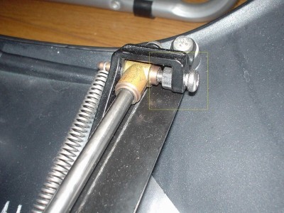

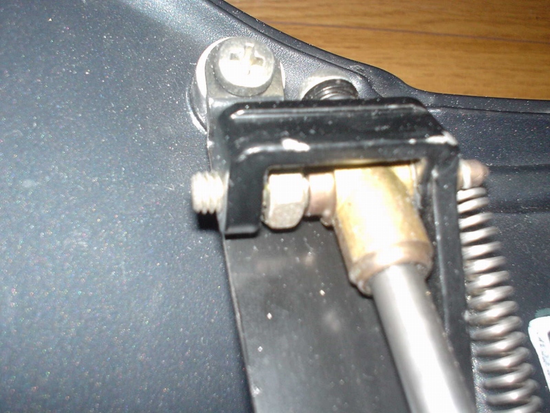

何かそんな感じですね・・・・むむっ、開宴早々なのに?まっ、想定内の範疇でしょうね!。
右側リンク部分、何があったんだろうか?
右側リンク部分、何があったんだろうか?
左側リンク部分、必要にしてこうなったんだろうけど?。
