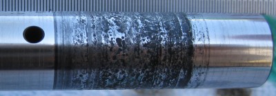

シャフト写真の錆の部分とウォーターシールの位置関係が今一つはっきりしませんが、
http://www.ibmwr.org/ktech/water-oil-pump-rebuild.shtml
にある、例の写真からすると、ウォーターシールの位置のシャフトが著しく錆びて凹が発生しているように見えます。
私のシャフトを磨いた後の状態としょちさんのシャフトと比較すると、その差は歴然です。
これは、シャフトを交換しないと行けない状態のような気がしてきました。
錆で凹になっている箇所がウォーターシールの中となるハズなので、本当に錆びによる凹が原因による水漏れか
どうかが判らないので迷っている状態です。
さて、どうしたものか。

なるほど、そう言われてみると、確かにそうですね。私のは、オイルシールの当たっていた部分、水シールが当たっていた部分、それぞれはっきりわかります(光っています)。おがたさんの写真でいうと27mmあたりでしょうか。おがた さんが書きました:ウォーターシールの位置のシャフトが著しく錆びて凹が発生しているように見えます。
私が交換した際に取り外した旧シールは水シールのローター側との接触面がゴム状でした。新しいシールは金属ですよね。となると、錆による腐食が多いと密着しないでしょう。

Kシリーズ系の掲示板を歩き回ってきましたが、やはり交換したほうがよさそうな感じですね。
諭吉さん2人くらいと別れる決意を決めました。

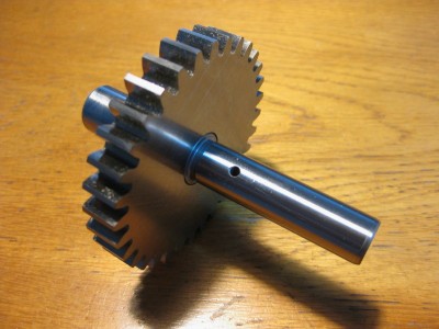

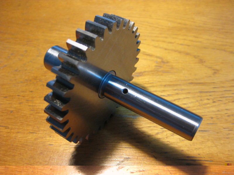

本日無事、新しいシャフトに交換しました。
車検が切れてしまっているので、交換後走行はしていませんが、クーラントを入れた後、しばらくエンジンを回していましたが、例の穴からのクーラントは漏れなかったので、恐らく完了でしょう。

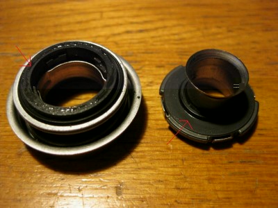

さて、メカニカルシール(ウォーターシール)の構造が気になっていたのですが、バラすときに壊さずにプーラーで抜けたので、観察してみました。
が、これで何故クーラーントが漏れないでいるのかが理解できません。壊したからこんな状態になった??
下の写真の2つの右側(インナー)のパーツがシャフトの軸と一緒になって回ります。そして左の部品(アウター)がポンプに圧入されることになります。
インナーとアウターは矢印の部分で圧接されているだけです。ですので、もし、インナーを圧接の面圧が掛らなくなる方向、シャフトをエンジン側から押したりすると、面圧が下がり、水漏れを起こす可能性があります。つまり、私が行った方法では、失敗する可能性が高いということになります。
これが、以前,Haegetasuさんの2Vのシール交換のときに壊したものと同じ構造であるならば、?が沢山頭に浮かびます。

修理完了、おめでとうございます。
ええとですね、おがたさんの心配しているようなことにならないよう、シャフトの圧入量を加減する必要があるということです。
具体的には、シール自体のスプリングのストロークの半分くらいまで圧入すればよいと思います。
ただし、元々入っていたシールは構造も違い、その考え方とは違っていたようです。
Re: オイルポンプシール交換か?
なるほどスプリングの力で面圧を維持するということですね。しょち さんが書きました: ええとですね、おがたさんの心配しているようなことにならないよう、シャフトの圧入量を加減する必要があるということです。
Hagetatsさんのときは、メカニカルシールを打ち込んだ後、インナーを保持することなくシャフトだけを押したら、セラミックの部分が割れた記憶があるのですが...
こんな感じ。
この時のシールとも構造が違うということなんでしょうかね?。今回使ったシールでは、インナーを保持することなくシャフトだけを押しても、セラミックは割れずに、金属のつばが変形して、2つに綺麗に分離して終わるような気がします。
