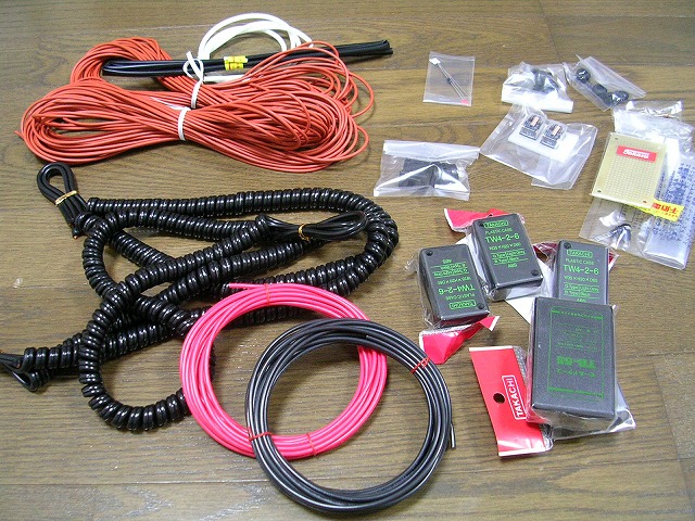

材料を買ってきました。
今日、お休みだったので秋葉原に行って材料を買ってきました。
自分の分と人柱1号?4号までの5着分の材料は結構なボリュームがありますね
それと、車体?電熱服の間は去年バージョンでは普通の電線だったのですが、ヨサゲなカールコードを見つけたので1号?4号までカールコードは標準装備になります。それに伴い、コントローラのない簡易バージョンにもスイッチボックスがつきます。やっぱ、温度の微調節ができないならON/OFFくらいは簡単にできないと、ということで。
あ。電源側のコード買い忘れた(汗
