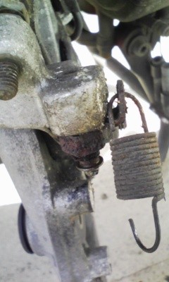

先週の2の帰りの田島道の駅で発見したリアブレーキからのお汁漏れのOHを、2日(日曜日)AM10時くらいから自宅前にて行います。

リヤマスターシリンダーOH

無事におわりました。
リアマスターシリンダーのOHは、無事におわりました。

tats兄を見送った後バイクをしまおうとエンジンをかけると何やら臭いが・・・。
マフラーにたらふくおしっこをかけられてました。
それの洗車と、Rブレーキランプが点灯しない(スイッチの接触不良?)などのトラブルがあり先程暗くなって終了しました。

懸案のRブレーキ引摺りを解消しました(たぶん)。
サニ~ちゃん&おがたさんに多謝です。
当初は、RブレーキキャリパーOHのみの予定でした。
んがぁ!
パッド残厚ゼロ &ディスク許容残厚超
急遽、総取っ替えに作業変更した次第。←サニ~ちゃんアニガト!
