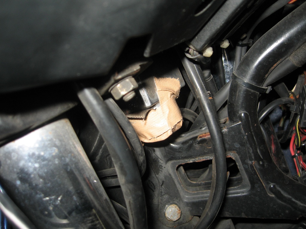

早速ですが、昨日町田へ買い物へ出かけたときに、電装系全滅の始動不能状況に陥り、JAFのロードサービスを利用しました。ロードサービス隊のお兄さんより、メインキースイッチの裏側のコネクターが抜けてることを指摘されました。
試しに差し込んでみると、全機能が復活しましたが、コネクターのロックが効かなくてユルユル状態。しょうがないんでガムテープで応急的に固定してもらったんですが、この場所のコネクターって単独で部品が設定されていましたでしょうか?
メインスイッチキー裏・ガムテープ固定。
メインスイッチキー裏・ガムテープ固定。

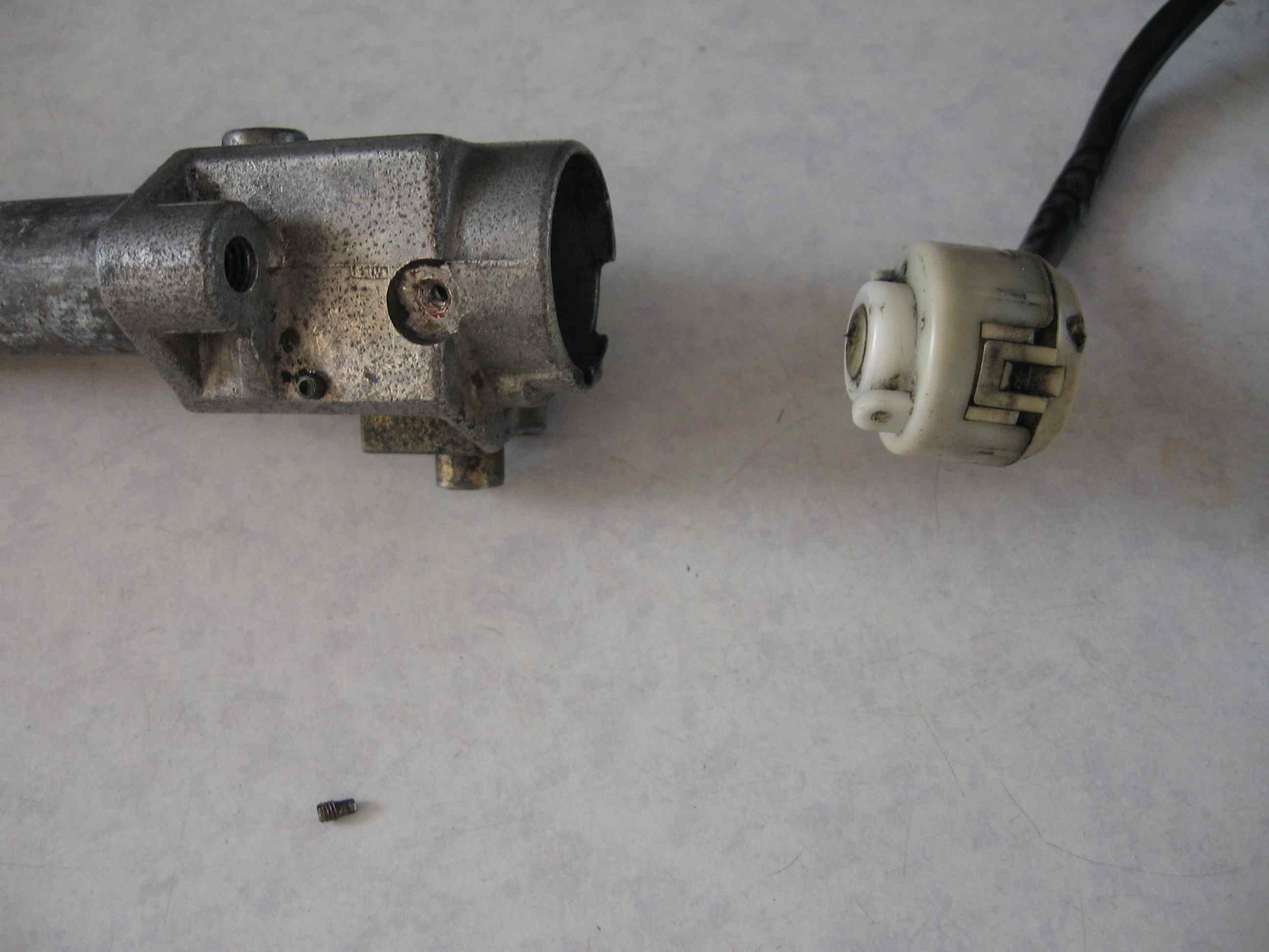

横瀬工場長より、メインキーシリンダー一式を譲り受けて、解析してみました。後にディーラーに行ってパーツリストを見比べてみたら、コネクターだと思っていたのは、メインキーのスイッチユニットそのものです。現時点でのBMWジャパンのパーツリストに因れば、部品代は8,400円だそうな。
イモネジで固定されている部分が破損したらしい。

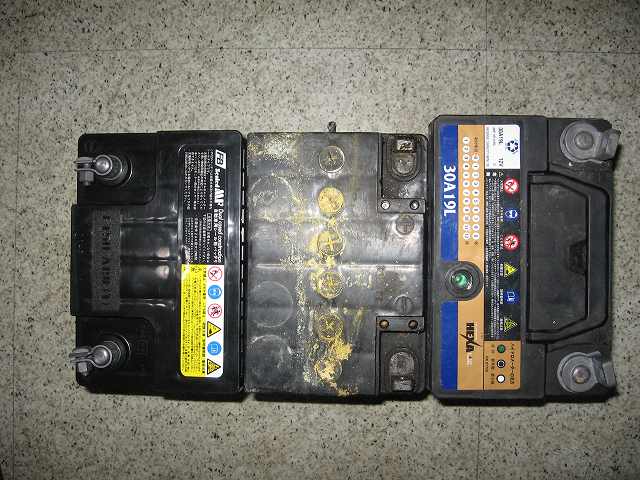

火曜日に届いていた、FT50-A19L(T)の梱包を解いて色々写真を撮ってみました。
FT50-A19Lの端子形状。ゴム板できっちり絶縁しないと・・・。

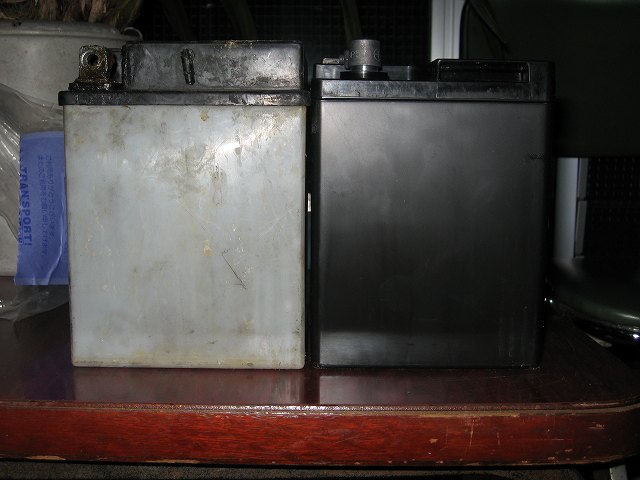

左が純正バッテリー。右がFT50-A19L、箱の実測上下寸法は純正より約8mm低い。
左から、FT50-A19L・BMW純正バッテリー・(搭載不可能の)A19L

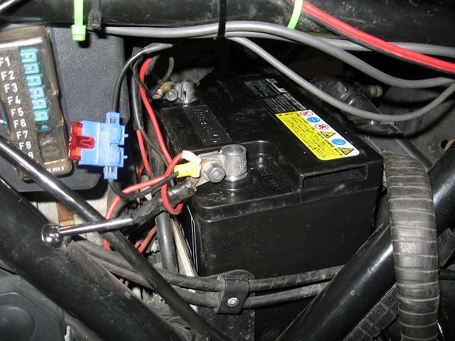

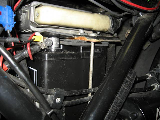

搭載しました。FT50-A19L(T)
投稿記事 by 詩神 »
ゴム板(3mmと5mm)を重ね合わせて、絶縁兼高さ調整スペーサーとして、搭載しました。
