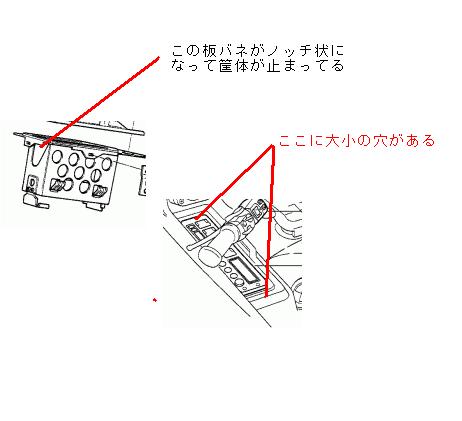

純正オーディオの取り外しは、何かSST擬きを差し込んで・・・とか、記憶の
彼方なのですが。  固定枠の小さなビスを取っ払っても引き抜けてくる訳では無いんですよね?。

純正のラジオ/ステレオセットをボックスからはずすには、本当はSSTが必要になります・・が、このSSTは大したものではなくステンレス製で直径1.5mm、長さ20cmほどの棒がUの字に曲がっているだけのものなんだね。この棒ははずしたオーディオセットを固定して持ち上げるためだけのものだから特段SSTというほどのものではありません。
でもって、セット筐体のはずし方は、以下の図のようにオーディオセットが格納されているボックスのフタをあけて上から見ると、上部には小さな、シガーライター側の下部には少し大きな穴が開いてます。この穴の丁度下に筐体をボックスに固定している板バネ状のノッチがあります。この穴に入る太さのドライバーなどを使って、この上下の穴からノッチをはずせば筐体は上にはずれます。このときに筐体を上から見て左右のボックスと筐体の隙間にマイナスドライバーを少し入れて支えにして持ち上げてあげるといいかな。
なお、オーディオセット筐体をボックスから完全にはずすためにはシガーライターの配線とオーディオセットの配線(これが結構余裕がなくピンピン状態)をカプラーごとはずさないといけませんよ。
ウォーニングランプの点灯は球のW数変えたからでしょうね。
ステレオセットの図

yhさん・・・どもです、MD化なんてめっそうもない!、オーディオユニットの外枠ガーニッシュの端部が欠けてたから?
ヤフオクで「左カバセット」を落として換装するだけの事です :) ・・・それが外れなくて、冷え込む寒波の中?あかぎれ
状態でシコシコやってます、、、しかも なるべく周囲と同化した音無の構えで・・・必然を装いつっつ:(  白千さん曰わくまんまですぅ・・・!。
本日は:右コンソール内に軽よんいーてーしー(ちゃんと相互通信するのだろうか?)とオプション用にアクセサリーONのシガライター電源取りを配備、無線用にPTTと電源ケーブルをリヤカウル内まで引っ張りました。
で、その丸穴から見える板バネを外側に押すのでしょうか、引っかけて内側にこじるのかな?・・・春までに燃えつきそうだぁ :mrgreen:
