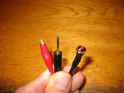

実機で確認はいていませんが・・・
 出来ました。LEDに電流制限抵抗を入れ、ワニ口とテスターピンをくっつけたものです。
 家に転がっていたものを適当くっつけただけで、テスターピンがバイクのコネクタに刺さるかがビミョー。実機で確認したかったのですが、本日強風のため断念しました :(
 11日に確認して送りますね。それともこの状態でも送ってもOK?
LEDは明るいとちょっと醜いかもしれません
