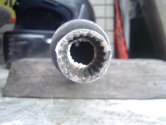

クラッチ板(約60,000km走行)と、ドライブシャフト(約99,000km走行)を交換しましたが、相変わらずです。

クラッチ板もドライブシャフトもカタカタ音の原因ではなかったけど、スプラインがかなり摩耗していたので
100,000キロ走るというのは、そういうことかと確認しながら整備している状態です。
