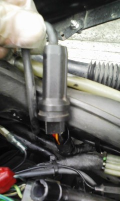

タンクを外し、イグニッショントリガーからのコネクター掃除。(前回メンテで見落としてた。)
このターミナルが青ザビにて汚れてました。
これだ!と思い、タンクをとり付けエンジンをかけるが、症状が変わらず・・・。 :cry:

こいつが一番汚れ(青錆び)てました。
こいつが一番汚れ(青錆び)てました。
