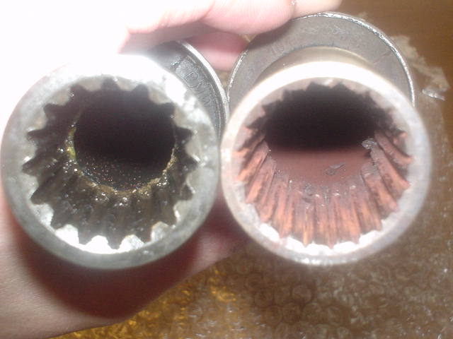

ドライブシャフトをオークションで落札し、交換に挑みましたが見事に失敗しました。といってもボルトをブチ折った等ではなく、何と同じ2Vでも部品が違っていたのが原因でした。調べた結果、
86年2月まで:ファイナル側のスプラインは16山
86年2月以降:ファイナル側のスプラインは20山に変更
ワタシの2Vは20山タイプ。落とした部品は16山でした・・・トホホ。参考画像を貼っておきます。忍者ハットリくん風に言うと、部品がモデルチェンジされてて着かなかったでござるの巻、でした。
