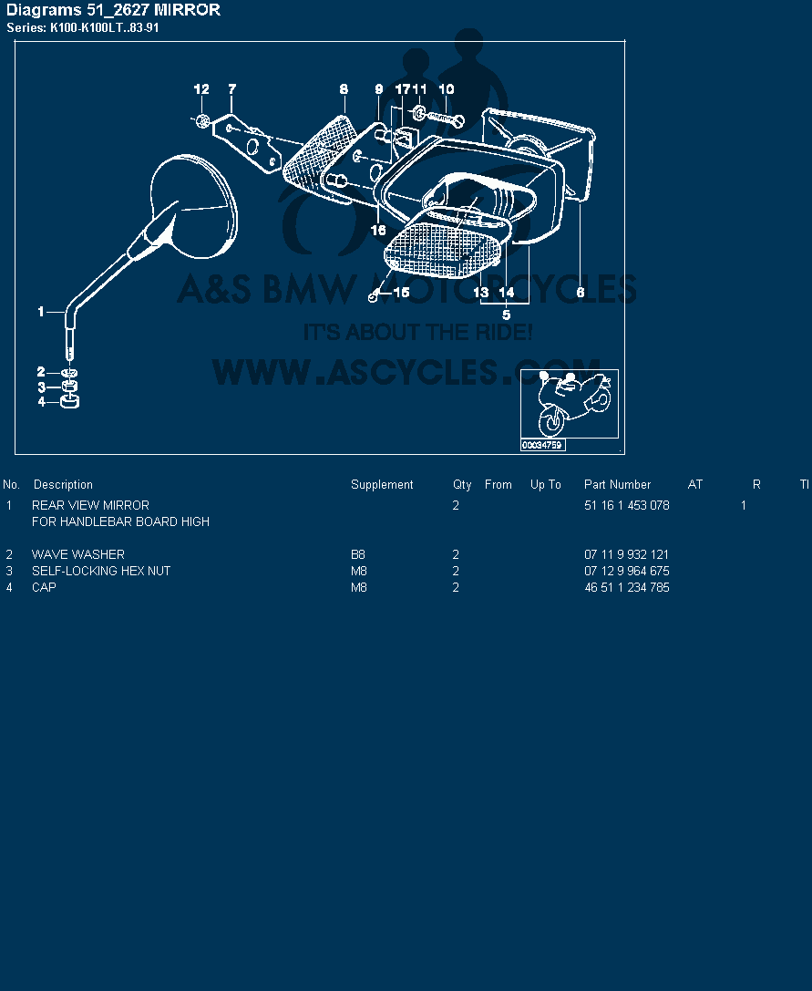

年の為、A&SでパーツNo.を見ましたら何故か2Vも4Vも同じ 4663 2307 640 となっています・・・・????
2Vのミラーもやはり固定は長いクランプを使うのか分かりませんが、比べてみると突起部の形状が違っていましたよ。
