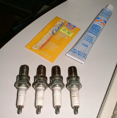

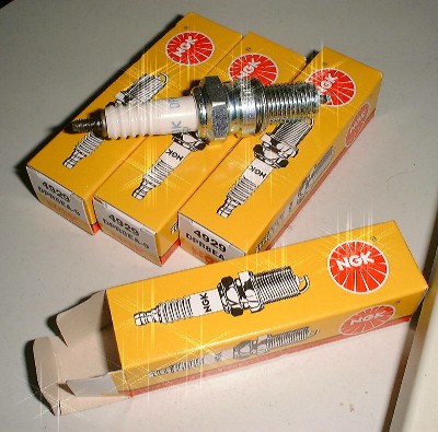

短足仕様・1100RSですが、プラグ交換をやらかしてみたいと思いまして、まずは以下の物を準備しました。
《ちなみに現在26,000キロ余りの走行ですが、プラグがいつ交換されたのか、そもそもかつて交換されたことがあるのかは不明です。車検取得時(09/6)には交換していません。》
・交換用プラグ・NGK/DPR8EA-9
・18mmプラグ用ソケット
・(格安)トルクレンチ
・先日YHさんがリンクを貼ってくれた、リペアマニュアル(1100LT/RS用)をDLして印刷。
・アストロプロダクツで売っていた、何やら、
「プラグのネジ部に塗るといいよ」的なチューブ
「プラグの接点に塗るといいよ」的なチューブ
・しょちさんのHPにて当該箇所を熟読。
恥ずかしながら…何か、初心者が間違い易い&陥り易い部分、注意点留意点ありましたら教えてくださいませ。
(恥ずかしながら)教えてください…!《プラグ交換》

無事終了!
tosiさん、YHさん、さっそくのアドバイスありがとうございました!
無事作業終了、試運転帰着センスタ完了(笑)です。
「4本が4本とも固着してたら…?」と思い準備体操までしてから取り外しにかかりましたが…
修理マニュアルにあるように、プラグブーツの金属製カバー?についている”耳”をプライヤーで渾身の力を込め…る前に、拍子抜けするほどあっけなくポロリと外れてしまいました。しかも1?4番全部。
ホントにちゃんと嵌ってたのか…?と訝りつつも、プラグレンチを…プラグレンチが入らない(笑)『車載工具対応』とはこのことだったのか?
(私は先に新品プラグのサイズだけ見て、手持ちのソケットに18ミリがなかったため先に用意してしまってたのです。)
プラグ自体も難なく外すことができ、観察してみるとやはりヘタっていたようですが、焼け方にバラつきは無いみたいです。ちなみにDR7EAが使われていました。
ネジ部に"Permatex"の"ANTI-SEIZE Lubricant"(銀色)を塗り、碍子やブーツ内側に同じく"Plug Boot & Connector"(半透明)をとりあえず塗ってみて…車載工具を使い手で締められるところまで締め、そのあとエンドが18ミリになっているのでこれにプラグソケットをかぶせてエクステンション代わりとし、トルクレンチで20Nで締めました。ブーツ部は外すときスカスカだったので嵌めるときもスカスカなのがどうにも不安?ですが、「火花が飛ばなきゃエンジンがかかんないだけだろ」と楽観過ぎる結論でイグニッションON、何事もなく始動しました。
暖気でしばらく様子を見て試運転、今までとはずいぶん違ってアクセルの追従がとても良い感じです。アイドリングも心なしか安定しているようで、バンザーイ。
