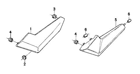

サイドカバーがないので探しているのですが、K100RS系のサイドカバーには2種類あるようですね。添付画像のもの。
オフミの写真やらなにやら引っ張り出してみたところ、初期が左側、後期が右側のようです。ワタシのは4Vなので右側が適合なような気がするのですが、モトコのシングルシートについているサイドカバーは取り付け方が左側のタイプと同じです。
ということで、どちらのサイドカバーでも取り付けられるのでしょうか?
もしかして、シートにも何種類かあってそれと組になるようになっているとか?
モトコのサイドカバーはブッシング3つ(2つは車体側:図3番と4番、1つはサイドカバー側:図2番)で取り付けるタイプ。全体の形も左側のものに似ています。

4v純正のシートカウルの場合だと仰る通り図の右のサイドカバーが適合すると思います。右側の図のサイドカバーの後方、6番のブッシュにシートカウル側から出るツノが差し込まれ、フレーム側に付いた4番のブッシュにサイドカバー側の突起を差し込む形で固定されます。

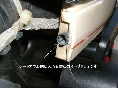

早速実車を確認してきました。
ツノがあるのはサイドカバー側だとすると、それをシートカウル側に差し込むのだと思うのですが6番のブッシュ(?)はどこにつくのでしょうか。
というのが、シートカウルにはちょうどツノの太さ程度の穴があいているだけで、ブッシュはどこに行くの?という形でしたので。

しょちさんスミマセン、現車確認は大事ですね。
記憶の中の図と実物の違いに唖然。曖昧な記憶をしていた私の脳ミソ(汗
しょちさんの画像の穴に6番のガイドブッシュが入るだけでした :oops:

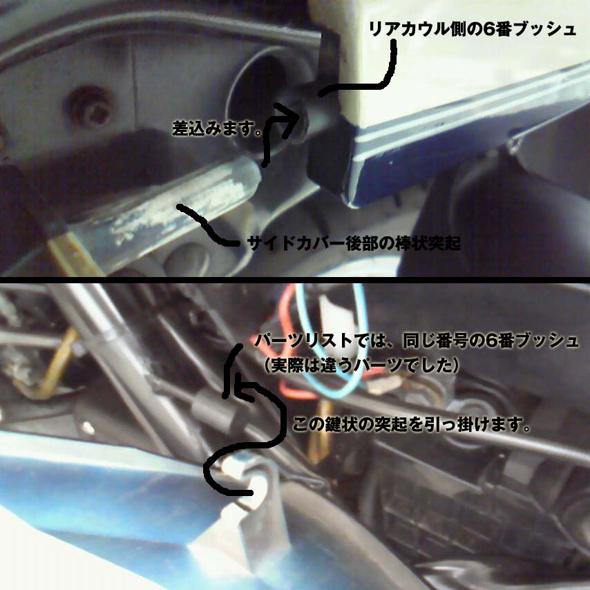

しょちさん
 砦以来のごぶさたです?junkersです。

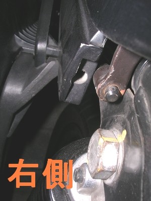

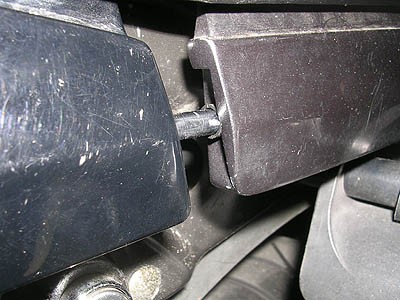

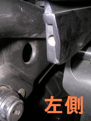

 私のK100RS2V(アニバ)を見てきました。
 サイドカバーの取り付け方法は以下のとうりでした。
 リアカウル側の「6」番のブッシュと、
 前側の「6番」のブッシュは違うパーツでした。
 リアカウル側の6番のブッシュは、
 リアカウルに接着(?)されている感じで、固定されたブッシュに
 サイドカバーの棒状の部分を差し込む型式でした。
 また、前側のブッシュは、直径も大きく内径も小さく
 フレームから生えている、棒状のステーに差し込む型式でした。
 サイドカバーの取り付け方法は
 まず、後ろ側のブッシュにサイドカバーの棒状の突起部分を差し込み
 前側のブッシュに、サイドカバーから生えている突起を、下側から引っ掛け
 さらに、サイドカバー最前部にある突起をフレームに装着しているブッシュに
 挿入して固定する3点固定方式でした。
 ちなみに私の場合、シングルシートにノーマルサイドカバーを装着するために
 シングルシートの一部を加工して内径6MM程度のゴムパイプをサイドカバーに
 接着し、そこにサイドカバー最後部の突起を差し込むようにしております。
 (シングルシート用のサイドカバーを、持っていないのです  w)
 詳しくは、写真をごらんくださいまし???

しょち さんが書きました: あ?でも、またまた新たな疑問が。6番って真ん中を固定するのと同じ型番ですよね。実は、そのパーツはワタシのにも付いていたんですが、どう見てもシートカウルにはまるとは思えない・・・
6番をパーツリストで見る限り、図だと同じですがNo.が二種類。ブッシュとグロメット、46631452400&52531456054(参考までにです)。
図だけを見て判断する場合だとパーツリストも結構いい加減ですね(笑

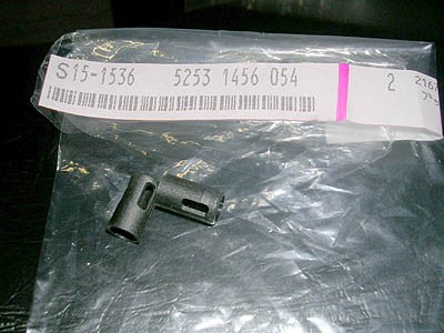

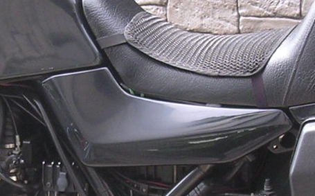

ブッシュ付きました。
ディーラーに頼んでいたブッシュが届いていたので取り付けました。
こんな安い部品でもちゃんと出してくれるのはとてもありがたいです。
で、注文の時にやはりAniv.K.なべさんが書いてくれているとおり、「いったい、どっちの部品なんでしょ?」ということになりました。たぶんこっちだろうということで頼んだ方が当たり(笑
まあ、外れても100円ちょっとなんですけどね。 :lol:
タダの筒かと思ったら、抜け止めの爪が付いていたり、サイドカバーのツノが中で踊らないように工夫してあったり・・・<br />なかなか良くできています。
なかなか良くできています。
こんな感じになりました。<br /><br />サイドカバー、色が違うので早く塗らなきゃ。。。。
こんな感じになりました。
