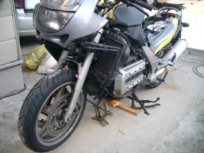

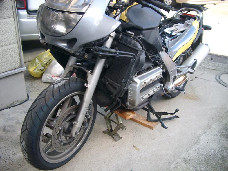

初日(11日)、カウルを外しセンタースタンドにかさ上げ用のあて木をセットして、
K100の時の様にアウターのみ外してシールの交換をしようとアウターに付属する物の撤去。

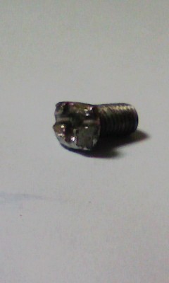

ブレーキホース取り付け金具を固定してるボルト(六角3mmのM5のブタネジ?さらネジ?)を外そうとしたら、固着してナメリそう。
なんでこんなところに3mm六角なのか!と思いつつ・・・。
ブレーキライン&ABSセンサー配線が近くにあるので、トーチで焙るのも無理。
はんだコテにて熱を加え少しづつ外していたのですが、突然「ヌルッ」なめてしまいました。
そこで、以前購入したルーターセットで四苦八苦して溝を作ったり、角を削って作ったりして何とか外す事が出来ました。

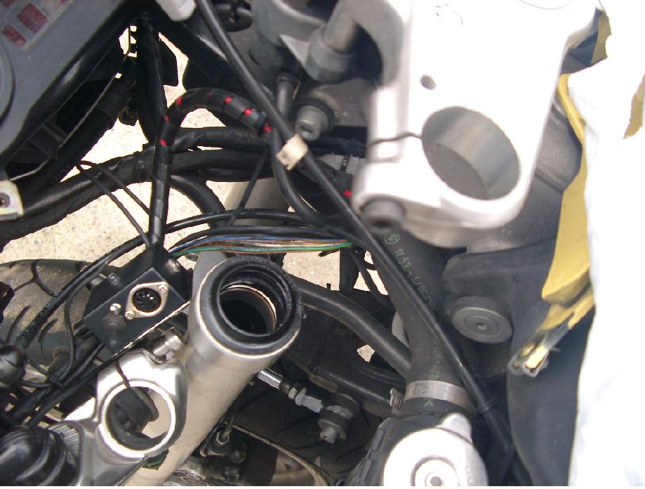

昨日の作業は何だったのかと思い、インナーを外す為ハンドルブラケット、トップブリッチのボルトを緩めインナーチューブを引き抜きました。
(テレレバーの為、アウターには固定する物が無くスポット抜けました。)
シールをピッケルの様な工具(アストロ購入。確かしょちさんも使ってたね?)にて外し、打ち込み工具にて装着しました。
