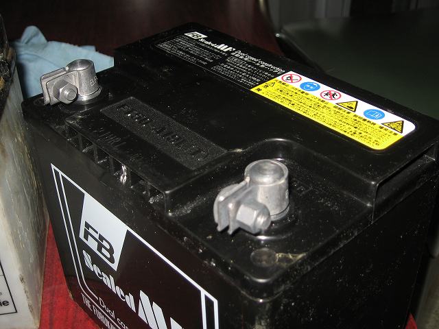

古河バッテリーFT50A19L
今年の年初に、小生のK100RS(4v)のバッテリーを、古河バッテリーのメンテナンスフリータイプFT50-A19Lに交換しています。
http://www.furukawadenchi.co.jp/product ... led_mf.htm
まだ、使用して10ヶ月程度って所ですが、今のところ不具合らしい不具合はありません。
パナソニックのバッテリー、カレックACTのA19Lもメンテナンスフリーバッテリーですが、上記で紹介されている気仙沼飯田電気で、知人がK100RS(4V)に搭載するために購入しています。そちらも問題なく搭載できています。

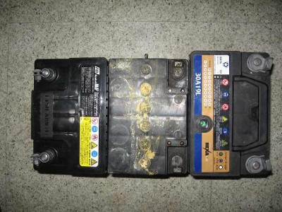

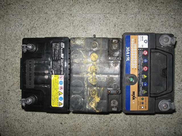

バッテリー3種並べてみますと
FT50-A19Lを購入した時に、以前購入して搭載不能だったHEXA A19と、BMW純正を並べた画像がありますので、掲載しておきます。
上から見て明らかにHEXAは寸法違いです。
ケーヨーD2にも、オリジナルブランドでA19LのMFタイプがあるそうですが、どうもこのHEXAのOEM品らしくて、YOKOSE工場長が入手し載せようとしたけど、諦めて返品した、と仰ってました。
