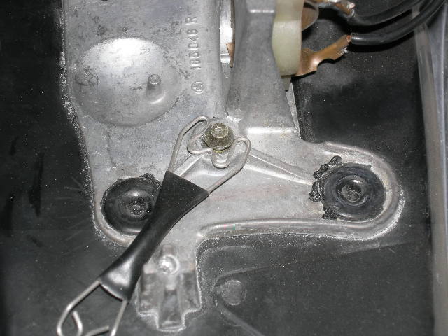

hageちゃん ミラーと本体の留め部分 見れなかった部分ね。
この左右もおもしろいことに バッチンの押し込み型と留め金具の二種類の組み合わせでした。
ウィンカーの反射板を取ると写真のようになってます。
留め金具の方向は写真の位置のみ 留めが可能で 反射板があると結構「老眼`s」には
大変だね。
ミラー必要ならいってください。ミラーの面にキズありますぜ。
ミラーをわると・・・・・
Re: ミラーをわると・・・・・

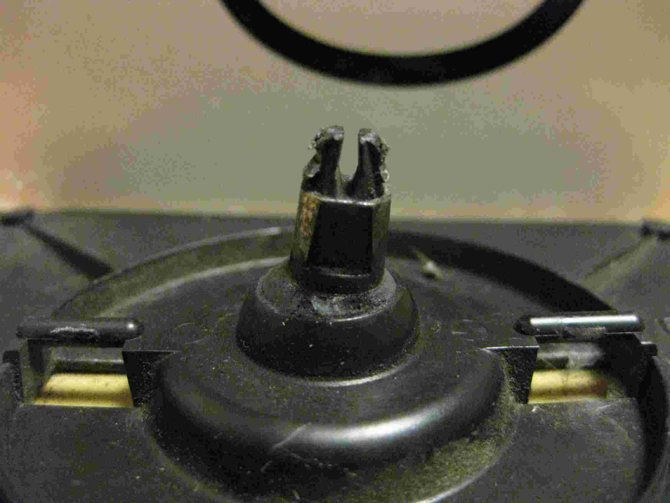

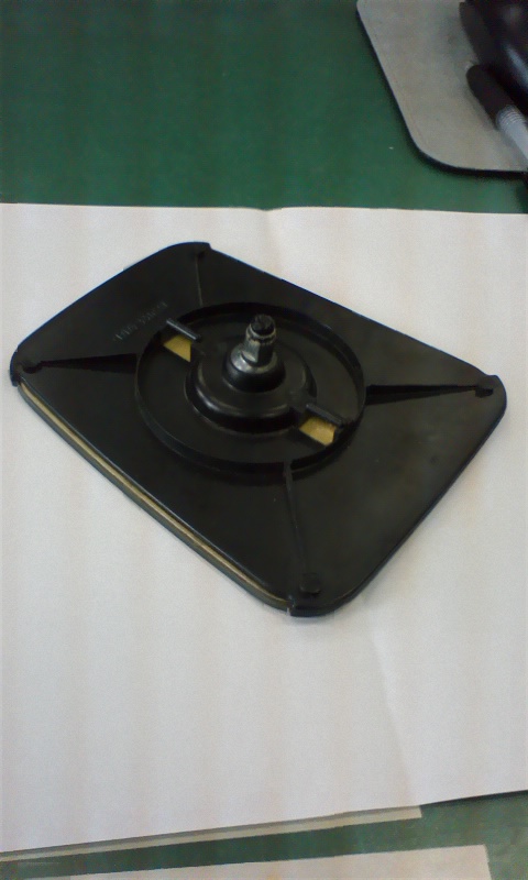

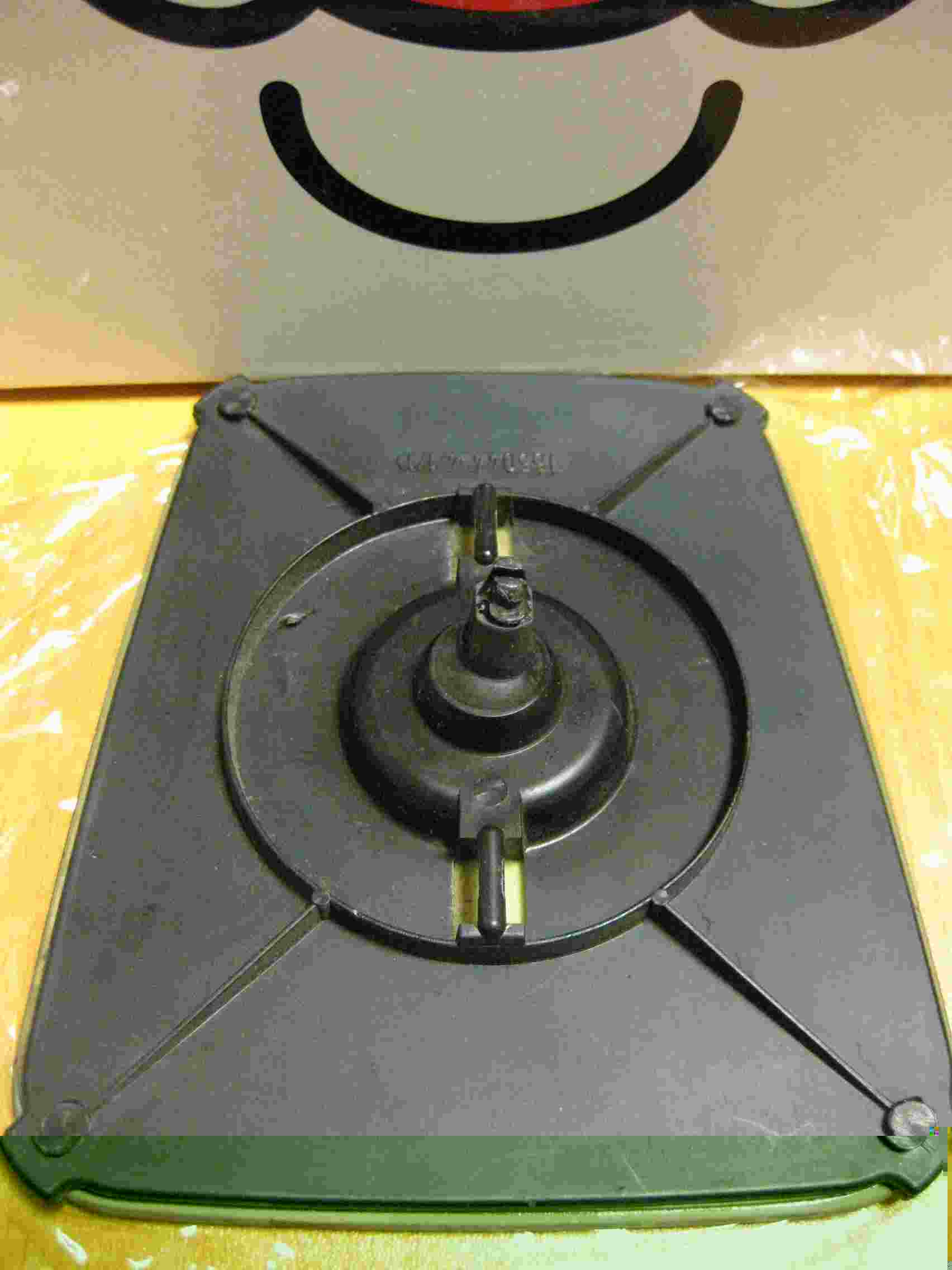

Re: ミラーをわると・・・・・
たけちゃん、flatちゃん、お心遣いThanksであります。
遅まきながら、現物の写真をupしますね。
こうやって比較すると、flatちゃんのブツも不適合なのかな??
ちなみに
84式‐K100RSのオリジナルミラーなので、このタイプが最古型ですな。
…なんて、言ってられないよ。。
来年の車検どうすんのよ~(泣
ちなみに
…なんて、言ってられないよ。。
来年の車検どうすんのよ~(泣

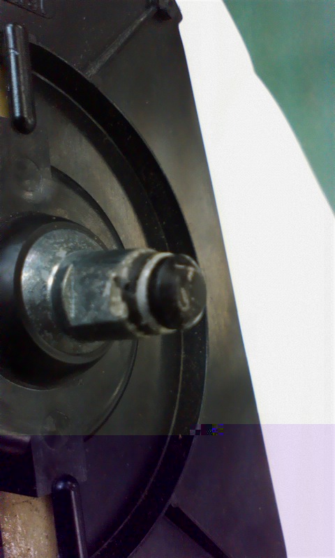

Re: ミラーをわると・・・・・
「かずくん」とお呼びください
さて画像をアップしたつもりであったのが表示されていませんでした。
添付ファイルの最大サイズを超過していたことが判明したので、画像を編集してアップしました。
ご再考にお願いします。
ご再考にお願いします。
