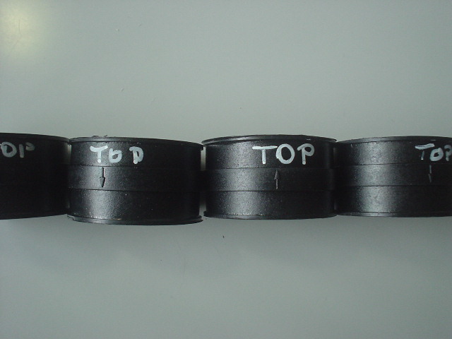

・・・何やら どこかでみた「TOP」マーク これ書き込んだ人明らかに筆跡違うし~
確かに矢印↑上にしてTOPにしたくなるのが 万国共通てとこだねっ、おがたさん。。
(1個でも買えるのに、4個買って 同じように一個だけ「逆」って~気味が悪い)
で、流れる方向に↓ シリンダー側ですよね 。。

おっつ!どこかで似たようなシーンを見たぞぉ
矢印の向きと「TOP」が正しい人の筆跡は同じように見える。間違っている人の筆跡も同じように見えるのは私だけ?(Pの文字に特徴があります)
Journal見ないで初めてやる人は間違えるに違いない

いやはや・・・私の「1/4」の逆TOPの人は、おがたさんのと同一人物ですね でも、オーダーした時期がこんなに違うのに どうなってんだろう。
